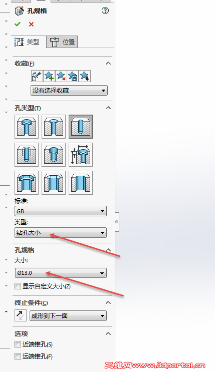

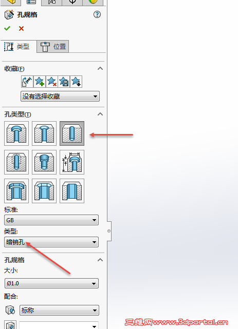

每次使用异型孔命令的时候,孔的默认总是:暗销孔,直径为1
4 f9 Z& L" d$ m" d3 y5 \( D由于本人经常用:钻孔大小,直径为13,所以每次都要重复点选;
+ M8 z5 |, P* z0 \# h& z请问有办法设置默认吗?
- V$ D) O/ F( R( o: o/ G& D1 y 2018-10-09_13-03-34.png 2018-10-09_13-04-25.png 9 M  T, \. C: p- i! a' ]! S8 T

打开toolboxl配置,里面第一页是孔的,点开的时候,右边看到很多孔的,把GB以外的钩全部去掉(我是除了ISO其他都去掉,GB的内六角螺钉的沉孔在特征树里是乱码,所以我一直用的ISO的孔),完成后点一次保存。点开GB的孔,里面有沉头孔,通孔等等,点开沉头孔,看需要要哪个,不要的钩去掉,如果用ISO的记得要自己配置螺钉。
