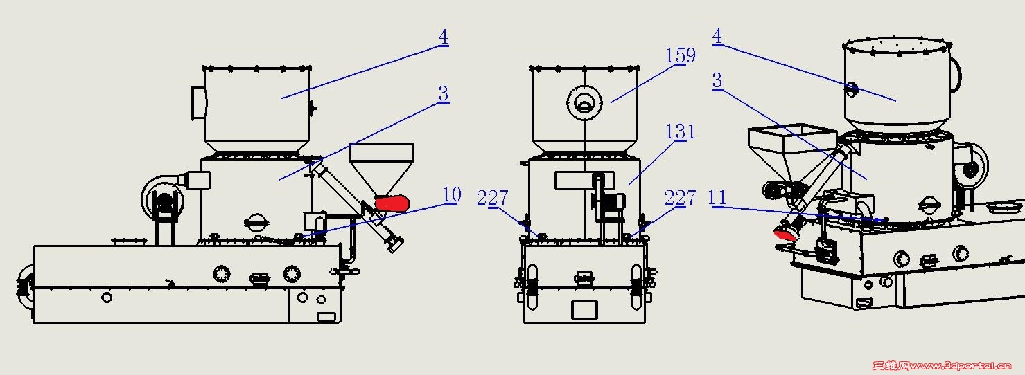

装配体序号问题.jpg 同样的子装配体 , 同样的零件  , 序号为什么不一样呢?麻烦老师指教一下。谢谢!

谢谢老师的热心回复帮助,我自己弄了一下,我是把装配图出了3张,每一张上都出了材料表,我把后两张的材料表删除了,序号就正常啦。谢谢老师!

正解!序号是跟着材料明细表走的。
