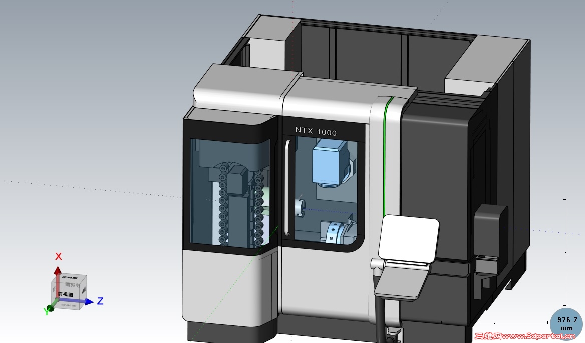

請問一下版上& q! o6 o1 g2 g" D) l
3 t! G; W! g% ?6 z, C我有DMG MORI SEIKI NTX 1000 的模型" W- ?8 A+ W- [. K
& f7 X# Y8 s) V  z
但在模擬的時候都出現錯誤
& n  T5 U" {2 |, e2 G4 R
) k' x# V9 ^9 E( }6 H警報寫:模擬物件載入時錯誤。給定的刀具設定關聯無效:
' J$ [& x) Z* b; ~$ J+ w9 O' H4 I
8 X1 j- R6 l! Z9 B" l1 i請問有人有辦法解決嗎 可以分享模型給解決的
- O7 l5 n2 _# z/ h7 L: Q* x5 m9 i$ |
' V1 C- A' \) Y
有模型 不唬爛5 v( w$ W2 t( _2 ], y9 s5 E
# E* c, l4 ^. @+ @ MachSim_Image_Capture_20181019_231233.jpg ) e2 ?! }& U/ m. ]' i/ V

啥问题,你发上来,大家试一下
发表于 2018-10-20 15:34:22 | 显示全部楼层 来自: 中国广东深圳
最大的可能性:& n6 A3 C6 x$ U4 x1 z1 X
你的刀具编程原点(机器加工的对刀点),与模型构建的方向不一致。
  Q! w% A* W5 g9 ?1 S1 e看你截图的左下角坐标,车铣的Z方向,你的工件在界面里面是否与之保持一致?: r: i4 _5 A- t: M* M
1 q3 o) W+ N3 X, R: W; \如果部分机器构建模型时,做了矩阵转换,那么从警告和截图是无法判断问题的。: D. s& k% B8 H* C+ Y2 d
必须有MC图档以及模型才能具体诊断了。
