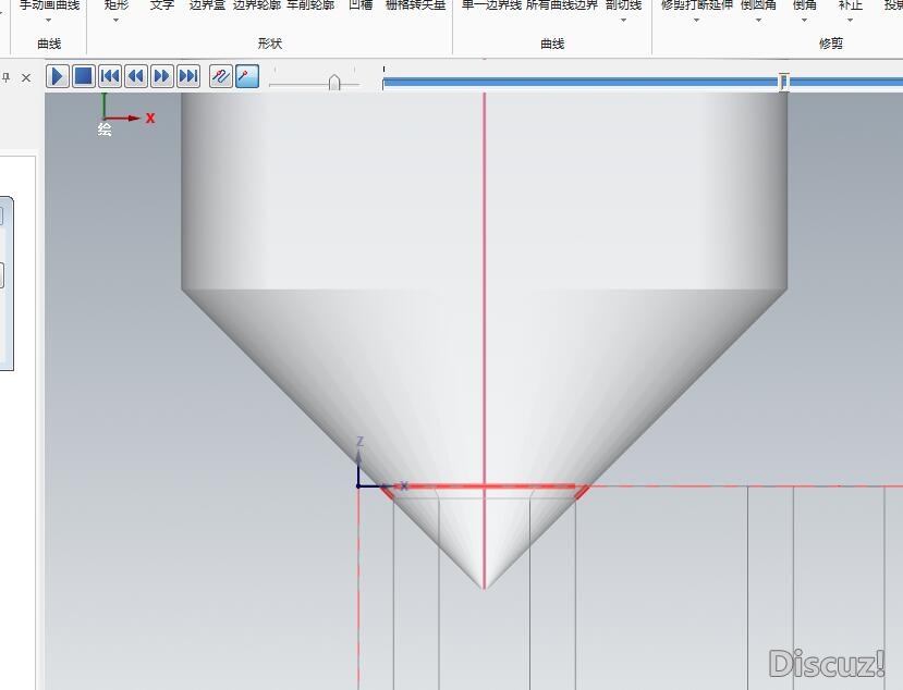

发表于 2018-10-21 19:07:16 | 显示全部楼层 |阅读模式 来自: 中国内蒙古呼和浩特
首先 你需要一个 D6 8 10的90度倒角刀,或者定位钻

发表于 2018-11-21 19:20:58 | 显示全部楼层 来自: 中国湖北武汉
路过不买 发表于 2018-10-23 11:04
: N3 e4 v3 L3 l  c这个?然后呢?
3 g; V2 c8 A, I9 l5 c" G  C然后设置好倒角刀的参数,软件就会根据孔的直径和倒角C值自动的给出下刀深度,不需要人为的去计算倒多大角要设多少Z值。
