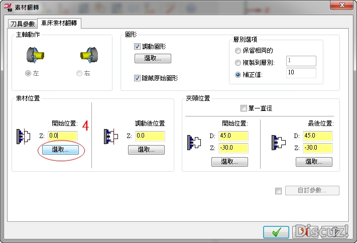

夹具还在原位置上,Z向调整不了呢。求助各位大神

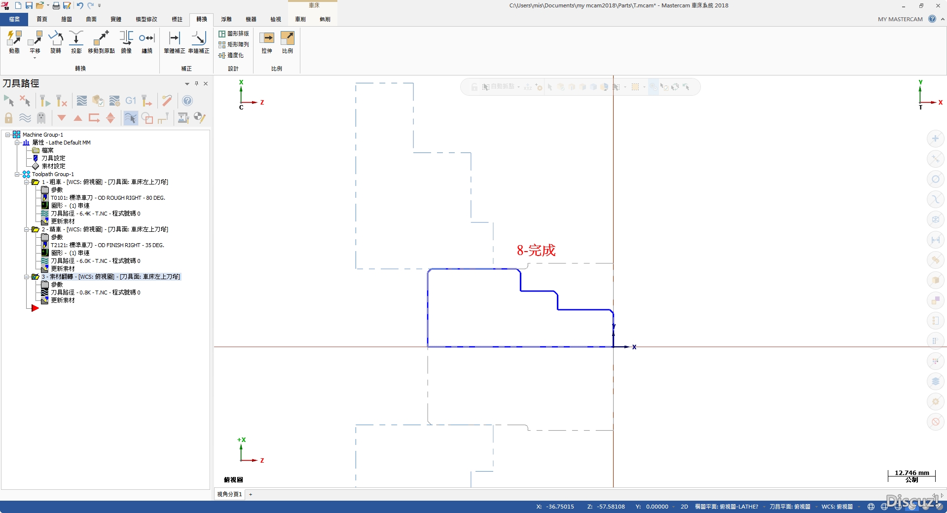

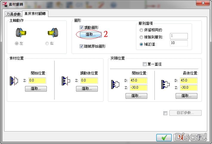

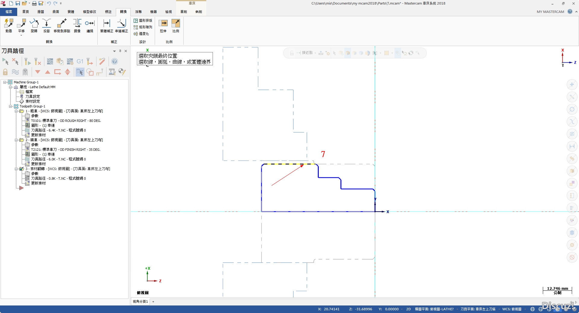

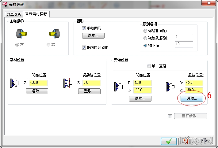

发表于 2018-10-23 15:37:43 | 显示全部楼层 来自: 中国台湾
3 h4 V6 N9 A5 L' [) J0 `  |& x
9 R/ L, X, T( F( V5 ] 2.jpg % x! k" T$ D8 B) [, w6 E, a: Z
! J# U4 u& A, ~$ }" e5 Y9 r# h6 z  o9 Z6 t  z4 x- T
/ j1 w" e% j1 Q$ V$ V
0 i/ |- \% M. j7 u 5.jpg 2 ~  E9 b" Z' J& P! `, M5 \: d( c
+ e9 f% E) e' m6 E0 {) i$ \9 ~  ?
& v) E2 h' p% T4 K; Q; e" j 7.jpg - [9 o. K( s' G
  X% d) n& U0 i( c# h7 X, V 8.jpg 0 ^; L/ u1 s+ k" p. A
' t/ P8 Y8 J3 c' h  f( W. m& A9 q1 @; h5 E

发表于 2018-10-23 15:42:09 | 显示全部楼层 来自: 中国台湾
其實根本不用設定這個東西  一樣可以用
