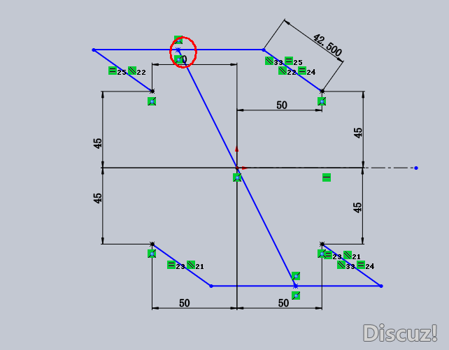

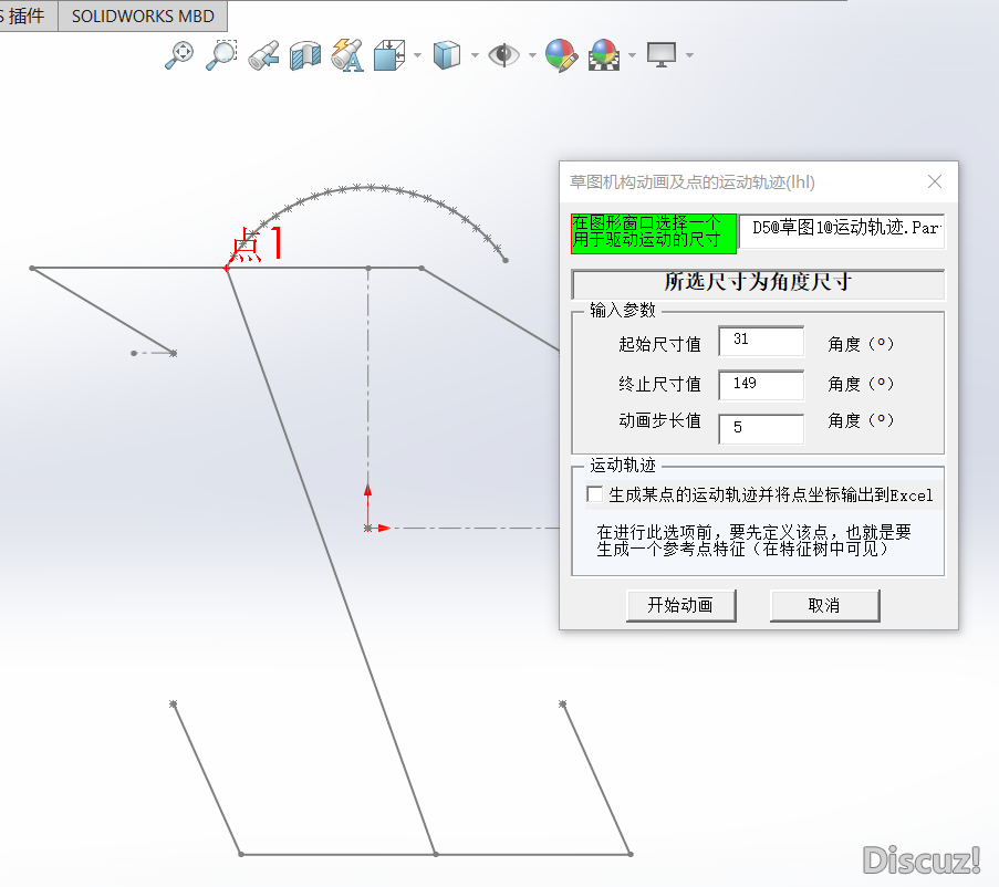

2018-11-01_12-12-29.png , c* Z9 P6 Q) |
7 [" k) Q3 a# B$ F# q: X
 楼主| 发表于 2018-11-1 13:02:02 | 显示全部楼层 来自: 中国
6 c" X7 y7 |/ d7 ^5 C$ B2 r- m
你好,这个是插件吗?

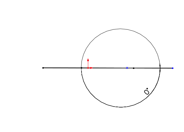

把问题想复杂了吧?运动轨迹不就是个圆么?
发表于 2018-11-1 13:19:03 | 显示全部楼层 来自: 中国陕西西安
SW2016 发表于 2018-11-1 13:06
5 a/ t: n+ J- s+ e4 C& h. n3 C把问题想复杂了吧?运动轨迹不就是个圆么?
: t" [5 ^6 `8 ?对于这个特例,这一点轨迹就是半径为42.5的圆弧
 楼主| 发表于 2018-11-1 13:31:14 | 显示全部楼层 来自: 中国
SW2016 发表于 2018-11-1 13:069 {; T5 S8 T) I) P
6 B+ l# h0 n; s( ?
中间的旋转半径是变化的,轨迹是一个圆弧。
发表于 2018-11-1 13:34:55 | 显示全部楼层 来自: 中国广东
本帖最后由 SW2016 于 2018-11-1 22:43 编辑 ' p/ v6 _: P- t7 d; o, ]
. J8 y$ x3 n. j* X' T
之前粗心算错数了,现更正一下:* I& [( c5 `+ n) G6 j" F. C
这个轨迹圆的直径是100-(100-92.5)*2=85
: A( N* w: e* ~. K$ H
发表于 2018-11-1 13:49:39 | 显示全部楼层 来自: 中国广东
不就是求一个平行四边形其中一条边中点的运行轨迹么?! c* g; g- G) T2 Y& N& B6 \

 楼主| 发表于 2018-11-1 14:02:19 | 显示全部楼层 来自: 中国
SW2016 发表于 2018-11-1 13:49' |$ Z5 Y3 e7 M$ p7 H" m0 K" i" S
- w/ O' o. x5 y" w& ^) @( Z
是的,可以这么理解,但这个轨迹应该不是圆吧
发表于 2018-11-1 14:07:01 | 显示全部楼层 来自: 中国广东
除非还有其他限制条件,否则就是这样。% ^4 C* \$ p! S9 {8 w* b( v/ C

 楼主| 发表于 2018-11-1 14:09:52 | 显示全部楼层 来自: 中国
SW2016 发表于 2018-11-1 13:342 Y5 B, Y1 a7 T
这个轨迹圆的直径是100-(100-87.5)*2=75
) I7 t& \3 u/ |& q& E2 ]8 ~' Y非常感谢你的建议,轨迹是一个圆,直径是85

除非还有其他限制条件,否则就是这样。
2 ~5 Q3 m! I4 K: E/ Z4 c, B
大佬,我想问下这个运动轨迹是怎么制作的?可以教教我吗?
发表于 2018-11-1 14:20:20 | 显示全部楼层 来自: 中国广东
直接画个圆不是更方便更准确么?

发表于 2018-11-1 22:46:39 | 显示全部楼层 来自: 中国广东
huazai_fanfan 发表于 2018-11-1 14:09+ N6 B& q* W( e, K. M
  Y4 `7 t, y- _) k# g1 l$ |, r是85,之前粗心没核对算错了。
发表于 2018-11-1 22:49:09 | 显示全部楼层 来自: 中国广东
- w# ^& H& G, {/ q4 llhl2008大侠原创的这个工具很有特色,看上去是在草图中操作的,期望大侠分享。

发表于 2018-11-2 08:26:19 | 显示全部楼层 来自: 中国广东江门
SW2016 发表于 2018-11-1 22:49
4 L( F4 N3 |, C7 Ilhl2008大侠原创的这个工具很有特色,看上去是在草图中操作的,期望大侠分享。
/ L1 T( y9 w/ R, X% @
确实建议分享
