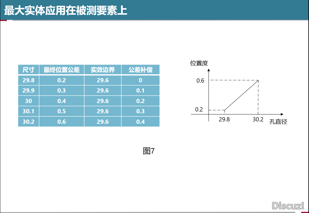

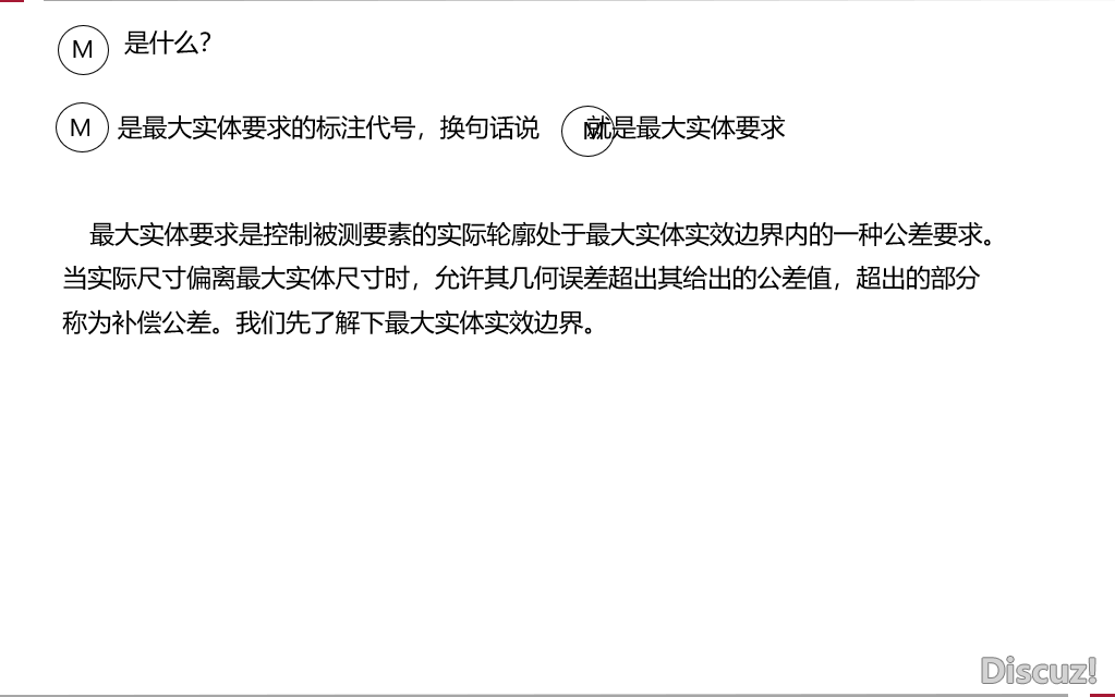

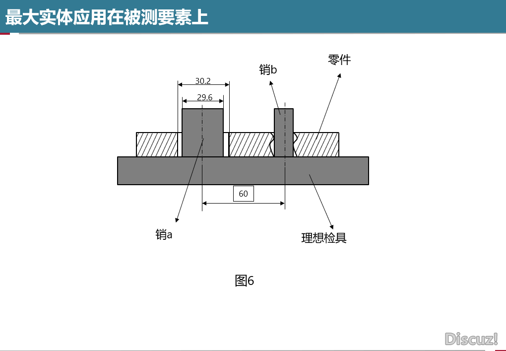

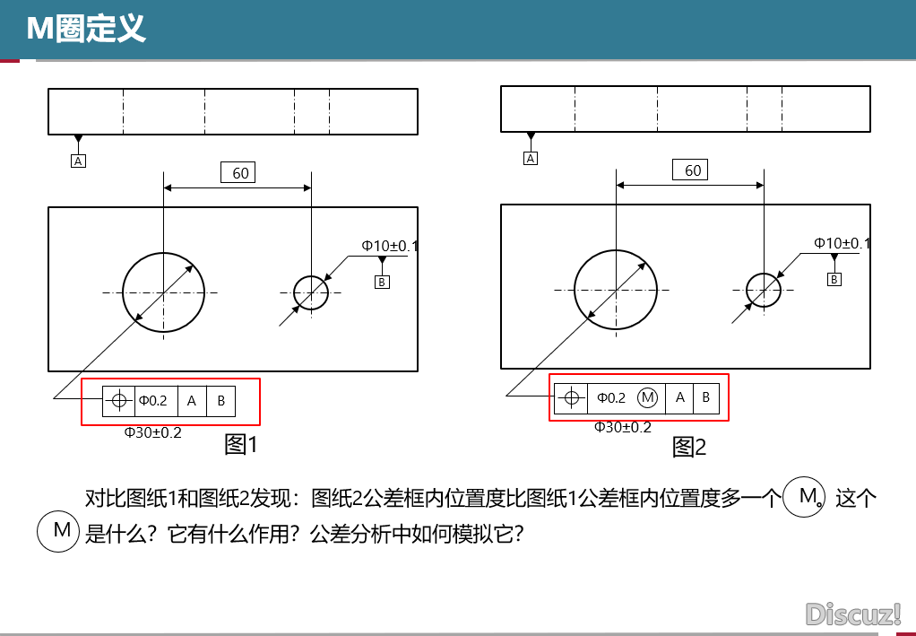

[分享] 公差分析之形位公差带M圈最大实体
发表于 2018-11-1 13:45:59 | 显示全部楼层 |阅读模式 来自: 中国上海
: I! U$ n" ^3 ]! `2 I
' w: X& s4 X; \+ [7 p) q2 C 1.png 2.png 3.png 4.png 5.png 6.png 7.png 8.png 9.png 10.png 11.png 0 @% \2 u7 {1 e/ g
