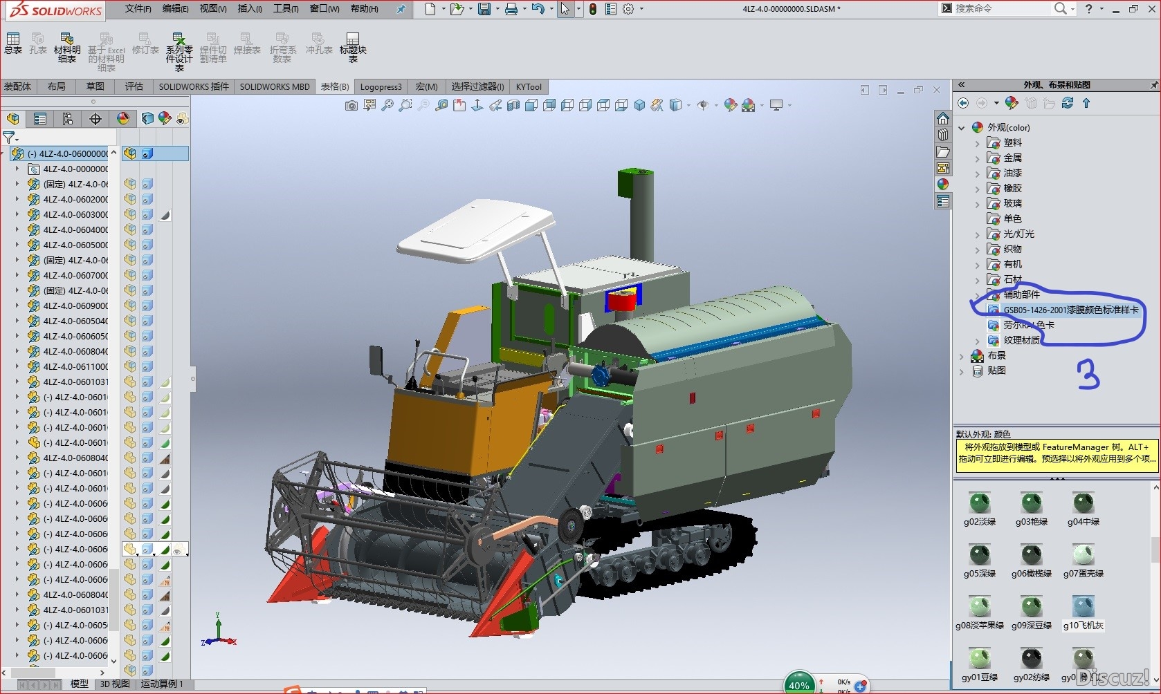

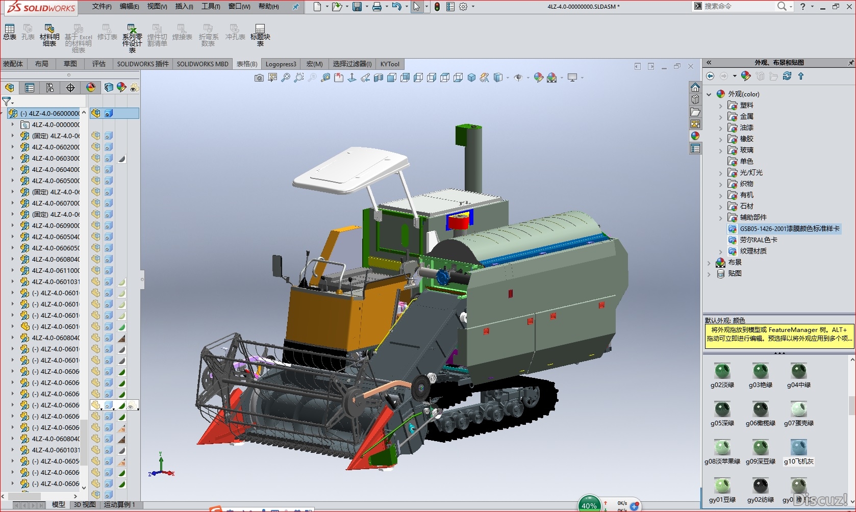

作为机械设计人员,经常会遇到产品渲染,以期望能达到所需效果。但往往又需借助其他工具,很是麻烦。本人用业余时间,从网络上收集到GSB05-1426-2001漆膜颜色标准样卡的RGB值,利用solidworks软件制作工具,制作了一套简单易用的上色工具。用法:1、先将压缩文件解压;2、将已解压的文件夹复制到solidworks安装目录下的data/graphics/Materials;3、打开solidworks软件界面,随便打开一个文件或装配体;4、在右边“外观、布景和贴图”工具栏上即可看见“GSB05-1426-2001漆膜颜色标准样卡”。左键选择所需颜色球,按住拖到所需零件面上松开,选择快捷菜单提示的零件、装配体或面的选项,神奇出现了。5、适合solidworks2010以上版本。
