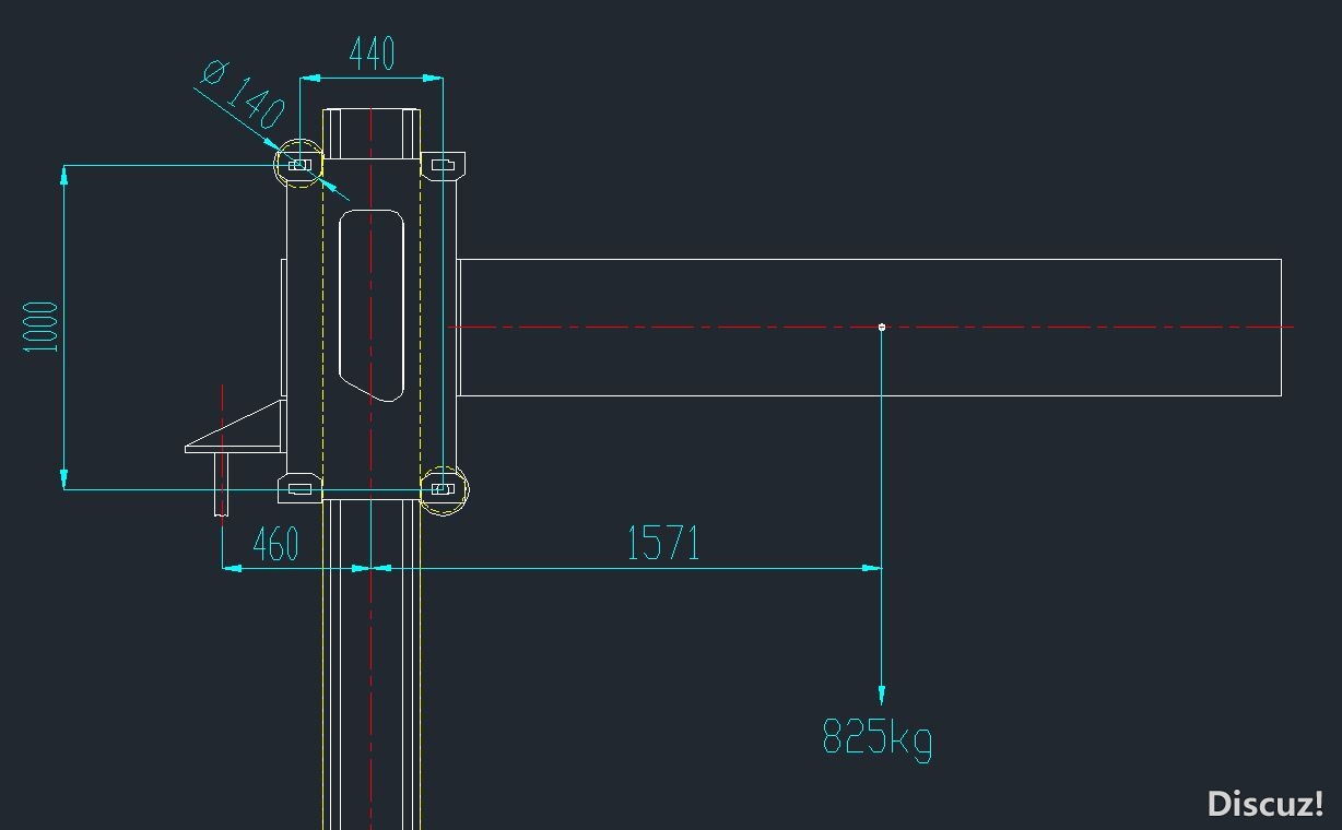

如图所示的结构,两个滚轮的受力情况到底如何?条件:竖樑固定,支臂静止在此位置。

首先得考虑你这个使静止的力是如何加上去的,如果加的得当,滚轮是不是都不受力了
点评
zqm
在后面460的位置有个丝杆。  详情 回复 发表于 2018-11-13 09:30

本帖最后由 zqm 于 2018-11-13 09:32 编辑 - X2 o6 a2 h. K  {# f& B
阿帕奇 发表于 2018-11-13 09:09
+ A) Z( e  _; o# L- D( s4 [首先得考虑你这个使静止的力是如何加上去的,如果加的得当,滚轮是不是都不受力了
: o8 f- `6 v) H5 Y8 J" J' E( V在后面460的位置有个丝杆。这样肯定是受力的,好象分析起来很麻烦+ c  s7 ~. M1 |

发表于 2018-11-13 09:41:08 | 显示全部楼层 来自: 中国香港
简便的计算方法,虽是近似值,但可用。
# x& @( L  \+ _. p6 i2 |" W4 F
6 G( B5 u' i( o% ^0 n( Y滚轮压向竖“柱”的力 ≌ 825*1571/1000 ≌ 1296kg
点评
zqm
大鹿先生的意思是将那个1000作为展开的力臂来平衡这个杠杆?这样分析也很有道理!  详情 回复 发表于 2018-11-13 09:55
 楼主| 发表于 2018-11-13 09:55:03 | 显示全部楼层 来自: 中国湖南
大鹿 发表于 2018-11-13 09:41
% F0 x7 l1 `% u% O简便的计算方法,虽是近似值,但可用。
: L- t  t. y( b3 ~. i1 _2 M" f: j( f1 i3 {8 ]( ~
! J# U. w* l. U
 楼主| 发表于 2018-11-13 10:07:54 | 显示全部楼层 来自: 中国湖南
虽然设计的时候,可以想办法加个配重之类的,但很多时候是没办法完全平衡的,所以还是要分析下受力的情况。
 楼主| 发表于 2018-11-13 10:16:17 | 显示全部楼层 来自: 中国湖南
如果将这一对轮看成是一个圆上的两个点,它的力由那个支臂产生,那么反作用力也是大鹿先生分析的情况。除此之外好象没什么好的方法了

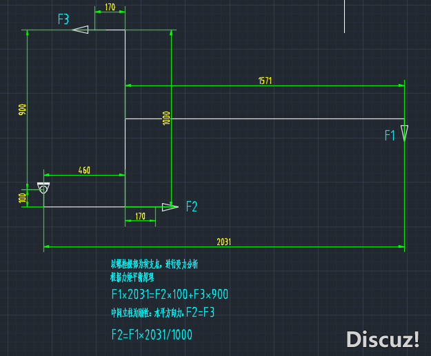

发表于 2018-11-13 10:47:10 | 显示全部楼层 来自: 中国陕西西安
2018-11-13_10-45-09.png : X& Z( u- H. a. l% E/ X

点评
zqm
多谢。  详情 回复 发表于 2018-11-13 13:59

 楼主| 发表于 2018-11-13 13:59:15 | 显示全部楼层 来自: 中国湖南
( a- H3 o, u$ Z" x  u0 u2 Q/ m+ z
多谢。
