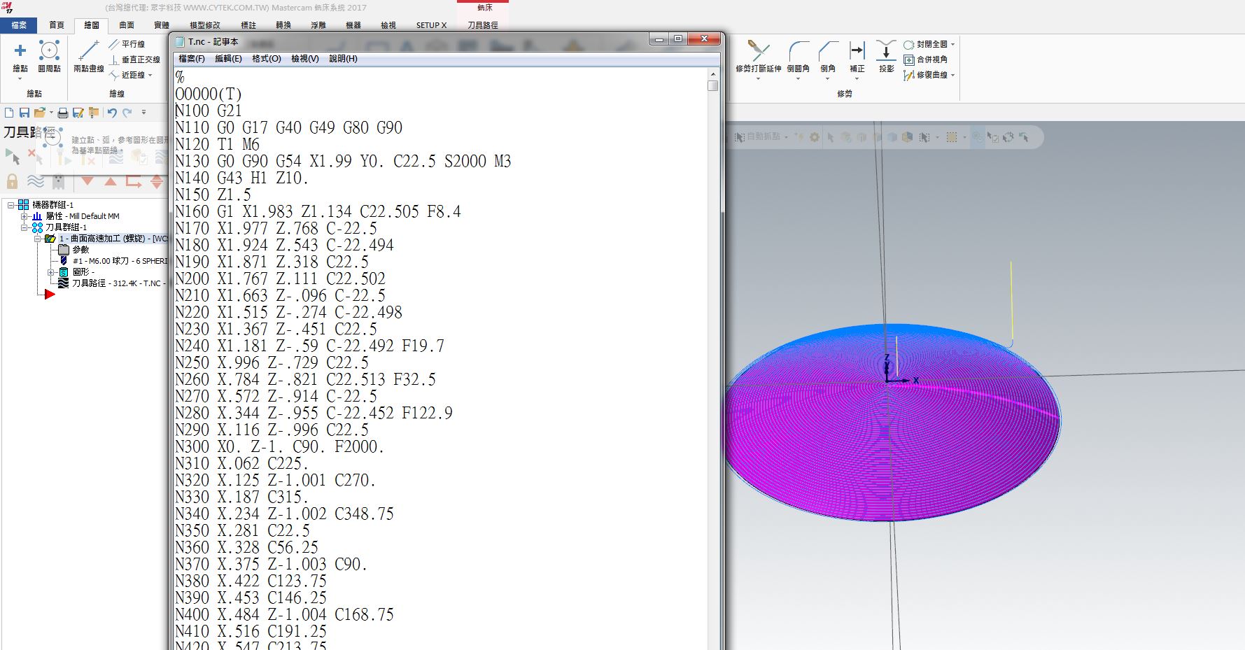

怎样才能做到零件旋转,道具轨迹沿着X轴方向运动一次就好。
选择旋转加工,刀具轴就变成不是Z轴了。
选择旋转加工,刀具轴就变成不是Z轴了。

发表于 2018-12-13 11:04:16 | 显示全部楼层 来自: 中国台湾
& T! X! K* f0 G7 J+ k; a5 o- \/ k/ [* g) t
4 `2 Q9 w' m, z' t
你是要這樣嗎?
; x1 M% P0 l3 i) @8 F/ S' }6 {+ m6 B6 j; i& T0 P: S
螺旋.JPG 7 P8 h! l# F4 y
发表于 2018-12-13 12:40:17 | 显示全部楼层 来自: 中国江苏苏州
当年大表哥群上课的时候说过,我做一个不太好啊,反正就是这个意思,点3轴转5轴
! @% D& Z+ X, I% m' g8 b! B. i
发表于 2018-12-13 12:41:39 | 显示全部楼层 来自: 中国江苏苏州
425808732 发表于 2018-12-13 12:40
' E1 Y8 X  P! @" l& N当年大表哥群上课的时候说过,我做一个不太好啊,反正就是这个意思,点3轴转5轴
7 O& p! B% b& X% r8 q8 s8 }。。。。你要4轴,,轴替换也能做出来把
发表于 2018-12-13 13:22:12 | 显示全部楼层 来自: 中国江苏苏州
你可能想要这种的,5轴读取面,沿面参数选螺旋,我知道对不对,可逆个参考,记得选我啊,让我升级呢
