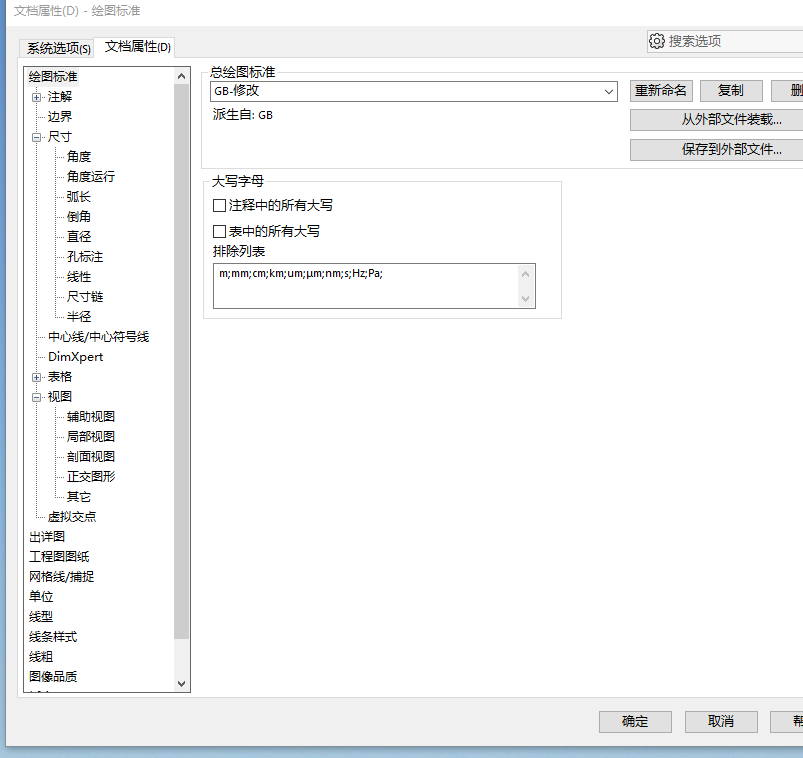

; w/ U9 ~1 x: Z( u& C5 `      1、 如何在由模型生成工程图时,中心线、剖面线都自动划分到指定的图层里?或者自动显示指定好的颜色?3 V' ~0 r+ m/ R3 ^/ J5 C
      2、标注,含尺寸标注、形位公差、粗糙度等,自动划分到指定的图层,或者自动显示指定好的颜色?
% H- `3 V5 o* r  B; G1 B' c( y  T- v- ^1 u& u" G- R1 n' G
     问题起因如下:. Y7 A" p4 c4 U# d% `* W
     目前的solidworks 工程图,背景色是白色的,想改成黑色的背景,这样看起来比较舒适。但带来一个问题,原有的中心线、剖切线、粗糙度、形位公差等,还有标题栏的框线,全都看不见了,要解决此问题,必须一个一个的手动指派到图层里,或者手动指定颜色。很麻烦。我修改过”选项“里的”文档属性“,对里面的尺寸标注、视图等,都一一分配了图层,这个图层是silidworks已经划分好的图层。但没有任何用。     请各位大侠指点如何解决,谢谢。

楼主,这点很简单,图层里选依照标准就可以了

发表于 2018-12-12 10:39:24 | 显示全部楼层 来自: 中国广东广州
剖面线也一样,在选项里,视图中图层设置好,图层里选依照标准就可以了
