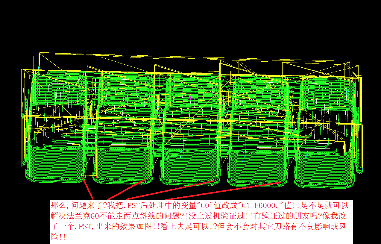

[已解决] 关于法兰克撞刀问题,疑似是G0之过!!
发表于 2018-12-9 08:30:10 | 显示全部楼层 |阅读模式 来自: 中国广东东莞

5 {1 W0 h, j) D那么,问题来了?我把.PST后处理中的变量"G0"值改成"G1 F6000."值!!是不是就可以解决法兰克G0不能走两点斜线的问题?!没上过机
4 X1 f% Y4 O- B; \7 q! |: U: C  |
% m- |: k3 E# n" ?/ |& ~验证过!!有验证过的朋友吗?像我改了一个.PST,出来的效果如图!!看上去是可以!?但会不会对其它刀路有不良影响或风险!!
, E6 J' c. N6 F" [4 T% T: y% H5 M9 r; h0 c2 Y
刀路图档,未改前的后处理,改后的后处理,已上传百度网盘,望高手指点错误!谢谢!!( q3 ]% p% F# y: J) c( }

谁跟你说发那科G0不能走两点斜线的,我做过不少发那科机器(进口的,国产的都有)就没出现这个问题,除了有一次去朋友厂里帮忙发现过这个问题(那个机器厂刚开始生产机器,系统优化的不到位,后来让厂家来改了改就好了)。

个人判断是机床参数设置不同导致
. t6 |$ h* g2 s; y建议检查机床参数#1401.1(LRP),推测撞刀机床应该设的00 `  y* B' @1 y& v6 I/ {
#1401.1=0:G00沿各轴独立地移动
( K, |" G7 [  l4 n% i$ R/ ]) F            =1:G00沿着直线移动
点评
1420参数,改为6000试下,也会打滑!看来只能让G0变为G1了!!  详情 回复 发表于 2018-12-10 07:44
谢谢,我查看了下.系统1401参数中的LRP值它是1的!!按理G0中两点斜线是没问题的!! 之后,编了个两点G0的斜线试试效果,是走斜线的!!问题是到终点停止时,肉眼看好像会打滑!! 可能是速度太快了!!又查了一下1420参  详情 回复 发表于 2018-12-9 17:07

 楼主| 发表于 2018-12-9 17:07:58 | 显示全部楼层 来自: 中国广东东莞
AUTOCADR41 发表于 2018-12-9 16:13
( {  j7 W! E& t$ F! D6 K个人判断是机床参数设置不同导致$ E3 z5 T! O! k
建议检查机床参数#1401.1(LRP),推测撞刀机床应该设的0* R5 R0 Q# C( o* N
#1401.1=0:G0 ...
. o; Y2 U6 ~1 M2 D7 ]: O
谢谢,我查看了下.系统1401参数中的LRP值它是1的!!按理G0中两点斜线是没问题的!!; f! U6 Q" W( J3 n$ w
之后,编了个两点G0的斜线试试效果,是走斜线的!!问题是到终点停止时,肉眼看好像会打滑!!, {2 s  d6 h( N0 N9 T0 y" T1 F
可能是速度太快了!!又查了一下1420参数:X15000,Y15000,Z10000;会不会商家搞太快了!!
) s' I. O. h0 Y& ~- |5 w机台现在还在加工中,等机停了.改为6000试下,会不会打滑!?

1.控制器的锅( s1 E& M1 ^4 u+ C4 f
2.软件模拟器可以检查出来
% v# ?. |, n4 ^+ ^' a8 l3.软件本身就支持强制G1输出,不用改后处理.

9 p- ?( P% n0 N: T程式有G5.1嗎?
- `0 t; _" n% s! h$ Q; w+ k. i# D3 C: i: m
之前遇過....同程式不同機台同系統法蘭克  一台G0提刀移動時過切& C. `# _8 R1 h0 s+ |1 \4 N
機台問題 請機台商來了解後 改機台參數解決
3 j6 ~- N' l  ~+ D* o* U: q- O
說是參數裡 G0遇到G5.1預讀時 不是點對點模式 不開預讀時 G0是點對點模式 G0在預讀的模式參數沒設正確
3 G8 t: u) f9 R% L9 V改好就沒發生了! K) c! w: G2 z$ y  b

当时,NC文件内没加有G5.1Q1!!可能他机台默认开启了!!商家把程序和NC文件拿回去了解,至今也没回复如何解决!!现在我直接修改后处理,强制把G0改为了G1 F6000.了!!然后,各行G1的代码都实时带一个当前F值!!好像没什么不良问题!!

各位大大你們 關於這個問題 我有個解釋不曉得正不正確 有些发那科的Z軸G0的最高米速 跟XY軸的G0最高米速好像不一樣
2 p3 Z- x3 R6 X& a: F: B& v! [假設G0 X Y軸移動速度F20000  Z軸 G0 只有16000 然後 程式上路線會是一直線 實際上跑起來不是一直線 會呈現拋物線
点评
按理不是XY和Z同步进给的问题!!我测试过,没有Z.就两点斜线,也会多跑一小段!一定要找可能原因的话,就只能说G0定位会出现公差的可能!!  详情 回复 发表于 2018-12-30 12:02
所以发那科就是异类啊!!要么G0任何刀路移动都得设置高于工件顶面再移动!!狂台刀多了的话,发那科也就只有加工简单工件的命!!要么就想法子G0变为G1的线来跑了!! 关于移动速度,是机床参数设置问题.叫来机床供应商修改!   发表于 2018-12-30 11:55

4 v  G7 q; ]/ O& M按理不是XY和Z同步进给的问题!!我测试过,没有Z.就两点斜线,也会多跑一小段!一定要找可能原因的话,就只能说G0定位会出现公差的可能!!

可能发那科 設定G0的參數 可能真的是異類- p. I/ e! I2 H7 F8 ^# [
G0 直線不一定真的跑直線; Y0 j! s& T3 P* ]$ J, B
G1 直線 有設定F多少 才會真的跑直線: {  i$ R; w$ O3 K8 z% \( k. s

确实是G0的问题 fanuc 1401.1  三菱1086 两种方式  要和mastercam里的线性设置一致 , mc里选所有轴同步 输出的就是走斜线,选独立就是走拐角 ,可以参考大表哥的一篇文章。我用的三菱,mc选所有轴同步。厂里到了一批新机器,一直在用的程式撞了,输出的程式检查不出问题,检查了机器参数,发现1086和旧的机器设置不同,修改重启,解决问题。
