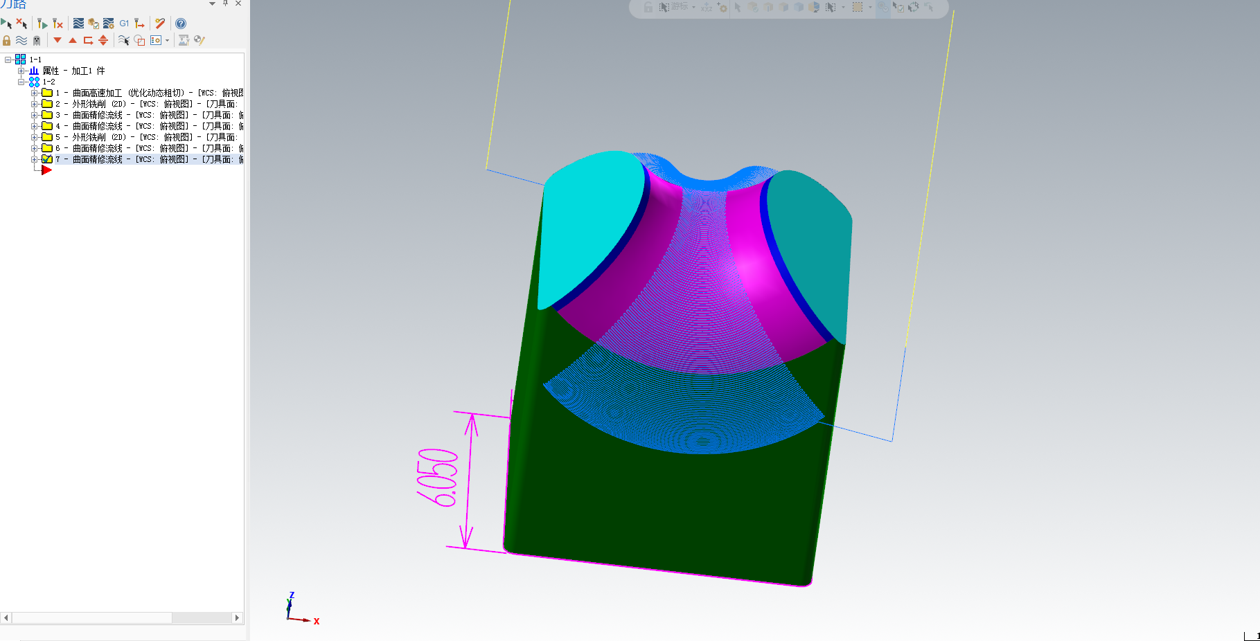

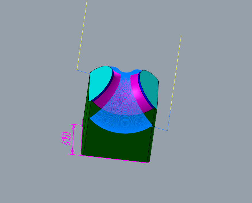

选择面的顺序不一样   有一个操作是一刀流 有一个操作有很多抬刀    有知道是怎么回事的吗?
) a. `( h  `7 q1 i# g
3 \: U4 {, l8 f, v: N- A  Y+ b
一刀流
一刀流
有很多抬刀
有很多抬刀

 楼主| 发表于 2018-12-27 15:14:55 | 显示全部楼层 来自: 中国
现在想再编一个一刀的就是编不出来
发表于 2018-12-27 16:21:17 | 显示全部楼层 来自: 中国北京
俯视图,左至右依次选择3个面就可以了

流线不会有很多抬刀。自己做了一个。怎么都做不出你那效果

我找到原因了,是因为你公差的影响将此公差设置稍微大点,就OK了,请给我点赞,谢谢!. y8 d, @+ z9 Q

 楼主| 发表于 2019-1-4 15:07:55 | 显示全部楼层 来自: 中国广东深圳
末日Yo小七 发表于 2018-12-28 22:40) r" R2 }6 `( b5 ?) H
* ^5 g% l+ Q7 h0 q3 n- e都是同样的公差    复制一个重新选择曲面也不行

多轴刀路是否可以?

发表于 2019-1-14 16:37:32 | 显示全部楼层 来自: 中国广东东莞
1) M& f2 p# v# U2 ~3 B  u
X037T0-1ST.rar
457.37 KB, 下载次数: 79
发表于 2019-1-14 16:41:18 | 显示全部楼层 来自: 中国广东东莞
8 e: N7 H, D% V% Y# q( T4 q. p看到那个进刀点没有,为什么不是在两边端点而是在右边进去一点点?213明白?

MC的老问题   刀路噪音   改公差 简单的面重新在MC创建一下
