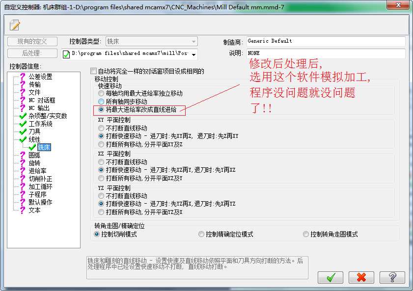

发表于 2018-12-29 11:49:39 | 显示全部楼层 |阅读模式 来自: 中国广东东莞
本帖最后由 呵呵仙 于 2018-12-29 20:23 编辑 & `5 a0 X! Q9 Z  h; M+ R& D
; D- N' h4 @! v8 | 1.png , z! ]5 }- N1 `0 |: @- |: v3 J# f

发表于 2018-12-29 18:32:49 | 显示全部楼层 来自: 中国山东临沂
机床是对的,建议楼主好好看看书,  我记得在学校学的就是G01直线插补,走的是点对点路径;      G00是快速移动,XY轴先以45度斜线路径移动,一个轴坐标到位后,再继续直线移动另一个轴坐标到位,  看看说明书
点评
1,不好意思,点到支持了!!首先,法兰克机床生产商来了解过了!!他参数一早已经设置好G0走点对点直线模式的,法兰克机床生产商所以才敢说出是我的程序问题!!我也说了,同一程序在其它非法兰克系统是不会出现这些过切刀路的  详情 回复 发表于 2018-12-29 20:15

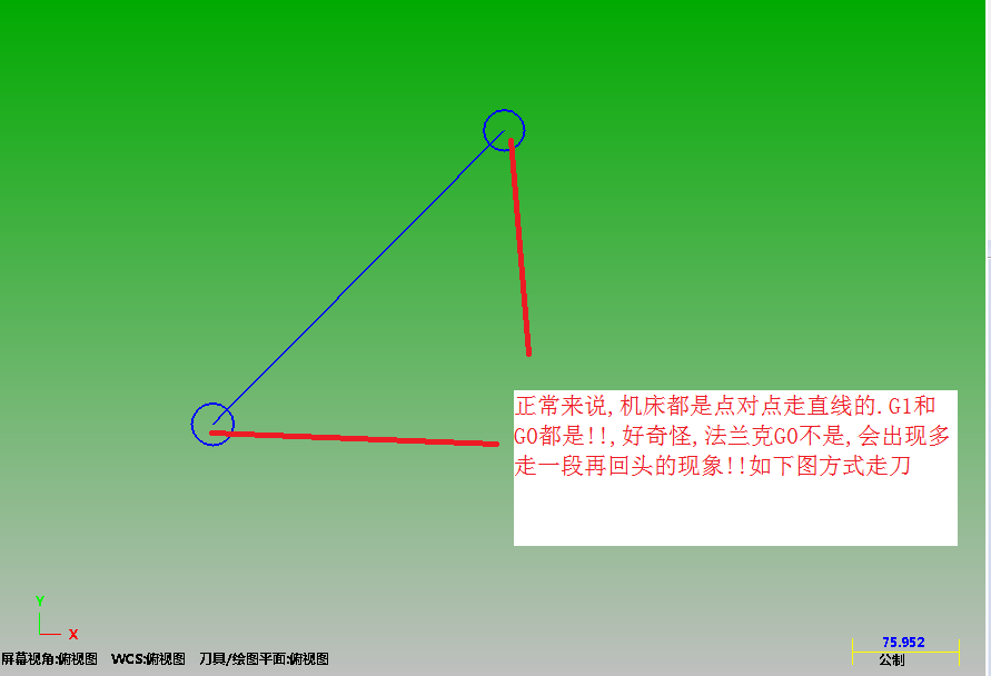

 楼主| 发表于 2018-12-29 20:15:16 | 显示全部楼层 来自: 中国广东东莞
jgzx15 发表于 2018-12-29 18:32
' e; P" i$ Z: I# B. y* v机床是对的,建议楼主好好看看书,  我记得在学校学的就是G01直线插补,走的是点对点路径;      G00是快速 ...
9 q, v! M; i) X; w3 D- l0 @: ]2 L1,不好意思,点到支持了!!首先,法兰克机床生产商来了解过了!!他参数一早已经设置好G0走点对点直线模式的,法兰克机床生产商所以才敢说出是我的程序问题!!我也说了,同一程序在其它非法兰克系统是不会出现这些过切刀路的!!您好像没看我上面说了什么?9 B- E  Y6 ]# D" l8 @1 r
2,机床生产商都不能解决的问题,只好自己动脑解决了!所以才有此贴的出现!!要不要改后处理只是见人见智而己!!喜欢任何提刀都先提到工件顶面,才移动到下一个切削点的人比比皆是!!:lol:
点评
同程式不同機台就沒事 可以確定是有事的那機台參數不對了 你現狀等於是改程式將就機台.......這不太正確了 機台有誤 還是處理機台 馬達在執行G0和G01.....馬達出力的方式是不一樣的!!! 機台最快G0的速度 和  详情 回复 发表于 2019-1-10 21:26
发表于 2019-1-10 21:26:42 | 显示全部楼层 来自: 中国台湾
呵呵仙 发表于 2018-12-29 20:15
% Q, _. M/ H+ b# W) _  _! e1,不好意思,点到支持了!!首先,法兰克机床生产商来了解过了!!他参数一早已经设置好G0走点对点直线模式的, ...
% G# c( ~# f, p/ U5 W* U  p
同程式不同機台就沒事  可以確定是有事的那機台參數不對了, m. O+ W+ R: Q2 ]
& g' u- i2 e/ r0 N1 ]你現狀等於是改程式將就機台.......這不太正確了
: B) N0 ?" f( @6 O2 |2 S9 q5 E機台有誤 還是處理機台) x; m" p/ I/ r. H, J
2 O, O- v8 \5 d0 S/ S6 l) x: Y馬達在執行G0和G01.....馬達出力的方式是不一樣的!!!
! e5 O2 ~" C1 d機台最快G0的速度 和 G1最快的速度是不一樣的  2種出力方式不同
* a! E* T% i: v/ N( Q% @這樣會耗損馬達

- L( P6 z' |; m' a+ M2 ^8 O  N楼主,没有那么复杂的,有些机台G00的运动方式不一样。。想以G01输出,只需要点击这里修改一下就行了。6 ^/ I* D! K+ _
发表于 2019-1-11 12:32:53 | 显示全部楼层 来自: 中国浙江杭州
找卖机床的,可以改机床参数走点对点直线的,我们原来也有一台是这样走45度角的厂家没有说明撞了,后来主轴也是卖机床的自己修的。
点评
找了,机床商查了参数是点对点的,他们也搞不明为何撞了!!我后来才发现G0斜线会多走一小段!!出于日后的安全,所以才改后处理为像高速刀路一样的G1快速移动的!!^_^  详情 回复 发表于 2019-1-11 13:41
 楼主| 发表于 2019-1-11 13:41:36 | 显示全部楼层 来自: 中国广东东莞
hzyh01 发表于 2019-1-11 12:32
$ O9 ^0 b, q9 Z# m8 v+ \' F找卖机床的,可以改机床参数走点对点直线的,我们原来也有一台是这样走45度角的厂家没有说明撞了,后来主轴 ...
2 _. s2 I! T1 h0 A7 K" ?+ I
