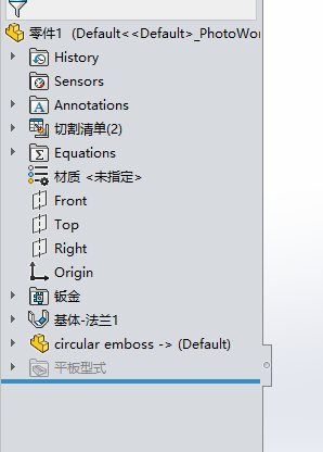

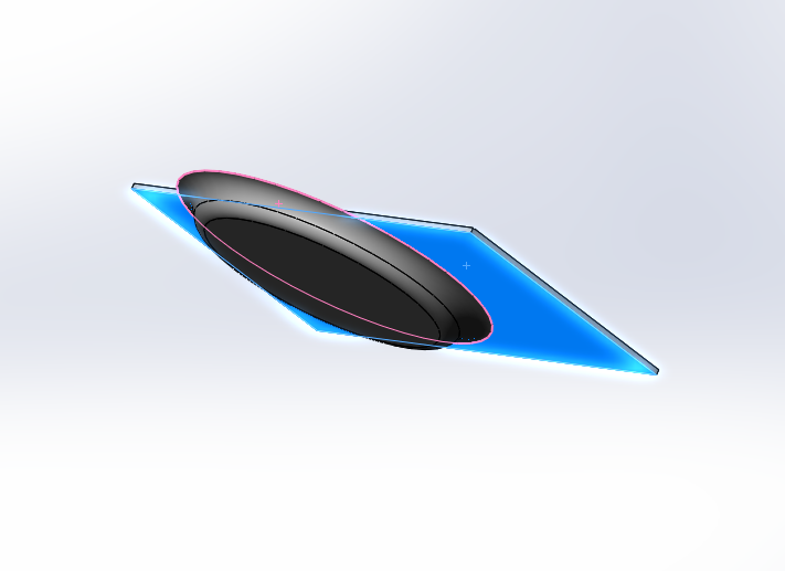

如题:SW2018 SP4.0钣金功能不能用,不知各位有没有遇到。
. ~- x$ `( F0 a4 c% `/ T, n2 Y, N% r我想画个简单的钣金件,但成型功能不能用。变为插入新零件了。
! u+ ~6 n3 `8 A2 @: |0 U如图:
* W, h4 {$ Y3 _: i, }
% e$ c1 q# ~3 e: A ET_2019-01-08_08-20-55.png
# W7 \# X# P) A6 O- e, { ET_2019-01-08_08-21-39.png 3 t* ?5 J  @% v* n' {/ S. L$ y, c

 楼主| 发表于 2019-1-8 11:54:49 | 显示全部楼层 来自: 中国广东佛山
寂静天花板 发表于 2019-1-8 09:18
( c  c/ g3 T: o0 @% F  J这与版本无关,这是你设置错误
% \7 r5 p" d% r1 {2 f5 i  U' U- G
太谢谢你了。7 h0 q; E# W: C6 e2 O3 l) n- W3 \
原来如此,我的那个库文件曾经消除了,重新加的,不知还有这个选项。& a/ {, l  F  _# v+ E- ?+ \( G) }
- x3 M/ v9 n. U* H' x刚试了,重选成形工具文件夹就OK了。太感谢你了。
