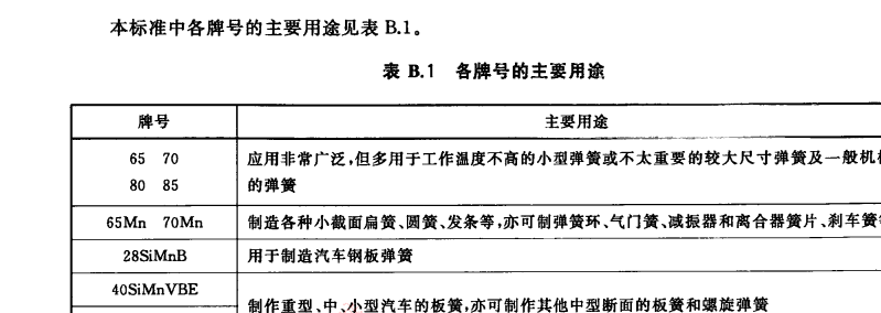

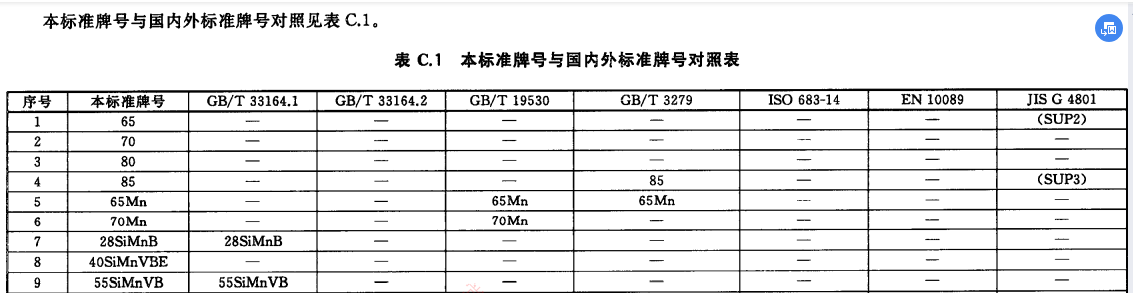

发表于 2021-7-28 14:36:34 | 显示全部楼层 来自: 中国江苏常州
说明四:弹簧钢--就是各种弹簧和汽车弹簧钢板等等,标准号《GB-T  1222-2016  弹簧钢》,关联标准《GB/T 33164.1-2016汽车悬架系统用弹簧钢 第1部分:热轧扁钢》,《GB-T  18983-2017 淬火和回火弹簧钢丝》等等。这个是需要热处理的。标准后面有热处理规范。! q, G7 F$ Z0 S2 @$ `* P

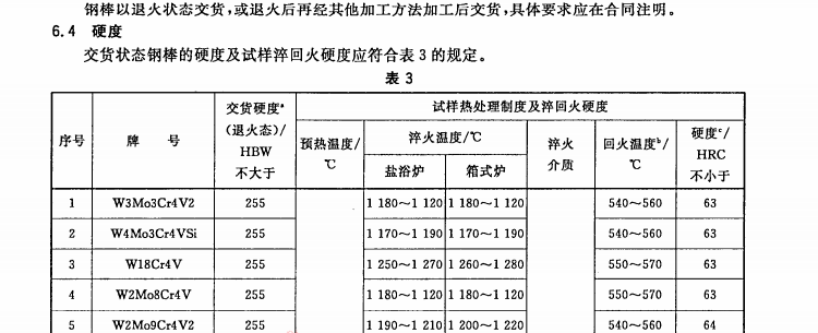

   说明七:高速工具钢,标准号《GB-T  9943-2008  高速工具钢》,关联标准《GB-T  9941-2009 高速工具钢钢板》。
