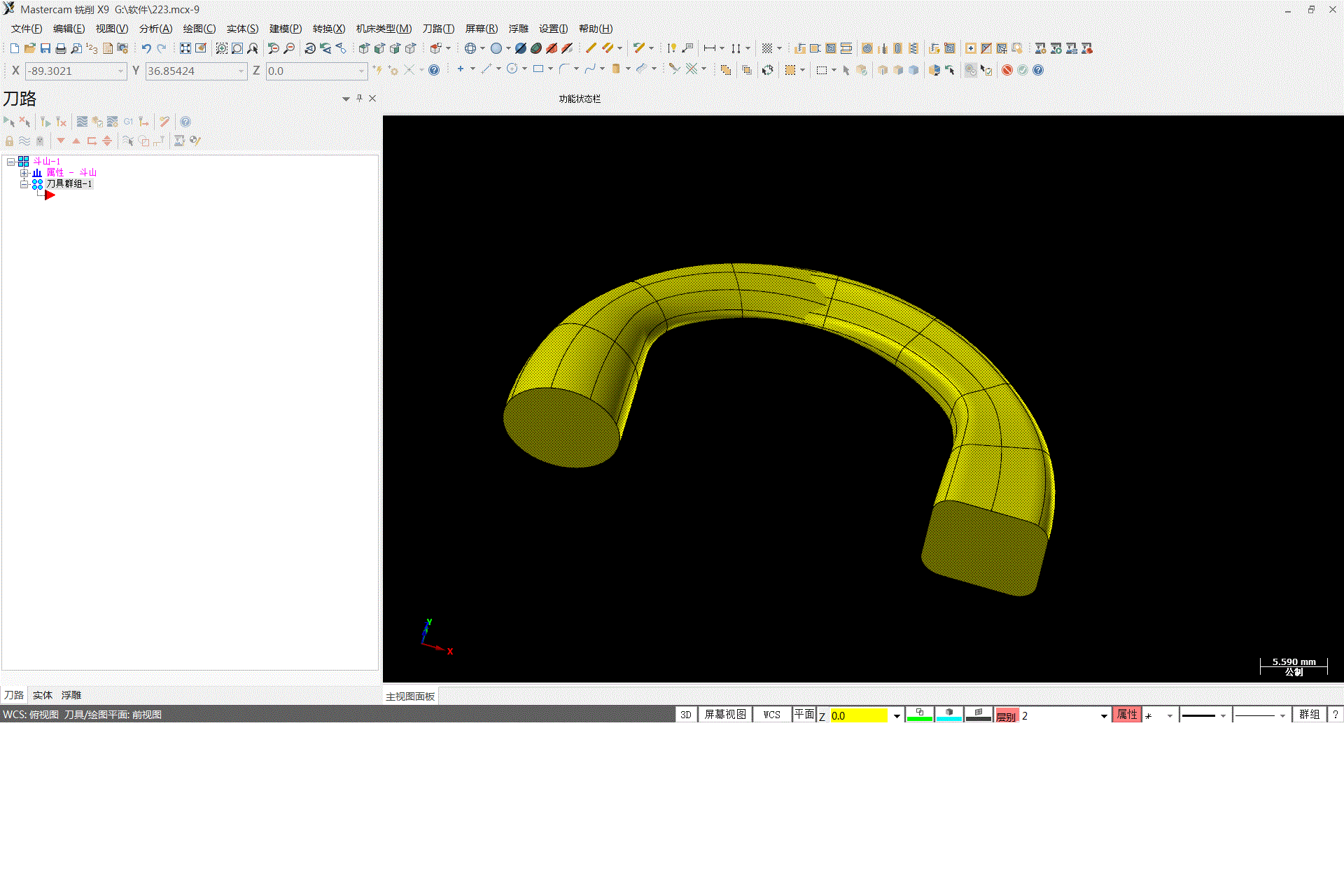

这个图形实体用什么方法画出来?; J' E- C0 s! P4 u' g$ l5 x" o3 A

扫掠,选择两个截面外形,再选择连个引导路径。

+ \. k, ?6 K5 t8 g. r4 e扫掠,选择两个截面外形,再选择连个引导路径。
! J: V7 M" a  ]& m扫掠,引导路径只能选一条,现在是要用两条控件
发表于 2019-1-23 17:40:05 | 显示全部楼层 来自: 日本
换个专门造型的软件,不要在cam软件画

过网格
