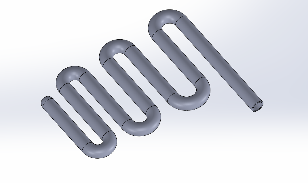

[讨论] 盲蛇形管内金属粉末清理
发表于 2019-1-30 13:04:05 | 显示全部楼层 |阅读模式 来自: 中国陕西汉中
0 b( h) S4 j4 F. R3 B盲蛇形管内金属粉末清理,请高人指点

发表于 2019-2-21 11:08:22 | 显示全部楼层 来自: 中国陕西西安
再放进去一根管子,正压吹或者真空吸。或正负压反复切换。
发表于 2019-3-1 08:49:06 | 显示全部楼层 来自: 中国江苏
追根溯源,这些个粉末是从哪里来的,你没说清楚,大家如何给你答复。如果是加工中来的,那就是工艺安排有问题,在最后一道工序前需要清理干净,然后封口。* ~0 o% a% }8 d6 e/ S" n) D
抑或可以设计工艺孔,用堵头堵上。保证清理。
( g! T" P5 d& m. N. a4 T7 `这样的弯管不用高压水冲洗,很难干净。1 {" Q5 X: M4 v3 f' \7 ?
发表于 2019-3-6 15:36:57 | 显示全部楼层 来自: 中国江苏无锡
改工艺,先清洗再闷头
发表于 2019-3-9 12:09:39 | 显示全部楼层 来自: 中国辽宁
我见过超声波清洗工件内壁的,不知道对这个有没有效果,但清洗之后怎么倒出来是个问题,高压吹或真空吸效果应该都不会很理想,尤其是清理效果更不能确定,还是改工艺吧
