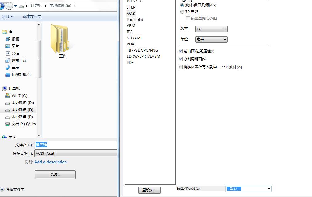

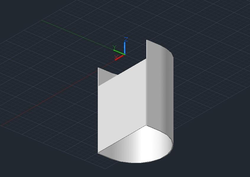

SAT      CAD新建     输入     , {; D, m! L$ O, Z$ z1 K& B7 N) i
