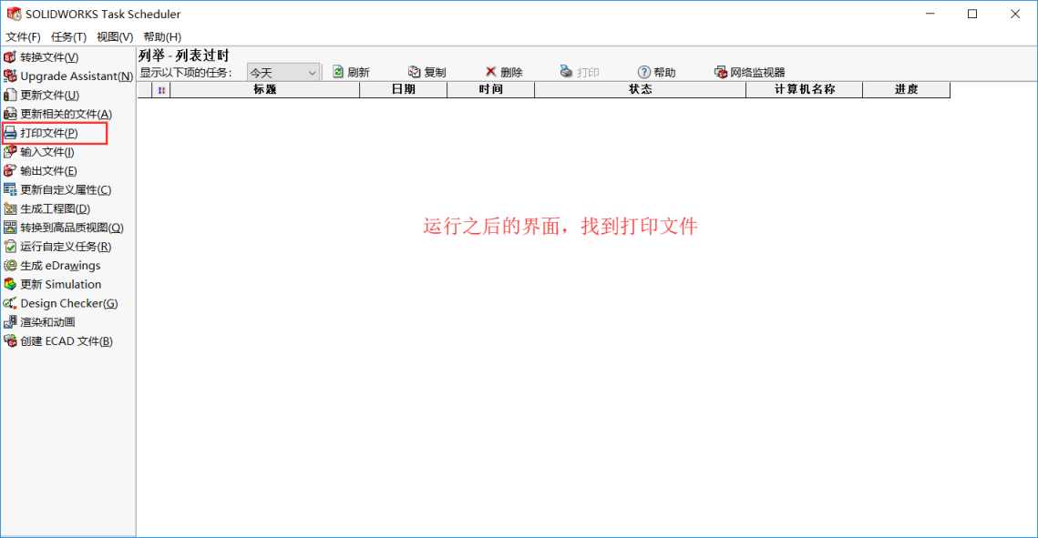

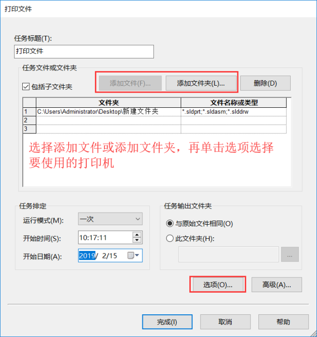

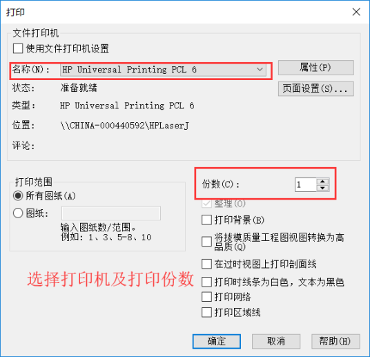

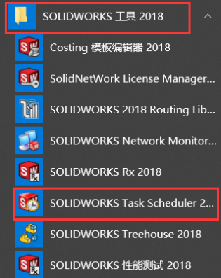

我们在做项目的时候,一般都会大量的打印工程图图纸。如果我们要每打印一张图纸,都要在SolidWorks软件打开工程图。这样的话,我们就要花费大量的时间守在电脑前进行重复性的打开图纸、打印工图、关闭图纸。其实在我们SolidWorks里面是有这样一个帮助我们减少重复性工作,提高工作效率的工具——SolidWorks Task Scheduler任务处理器。
我们可以在SolidWorks工具20xx找到SolidWorks Task Scheduler(如图)

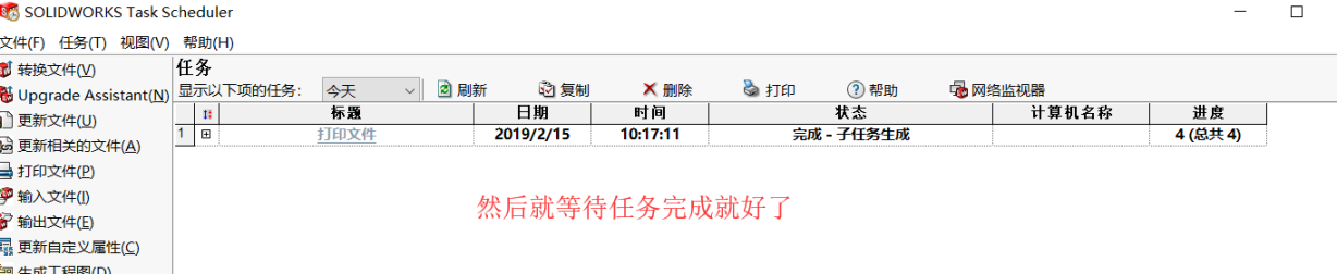

这个SolidWorks Task Scheduler可以是在我们下班之后电脑不关的情况下完成任务,第二天早上上班直接就可以对图纸进行装订了,是不是比较方便呢?
