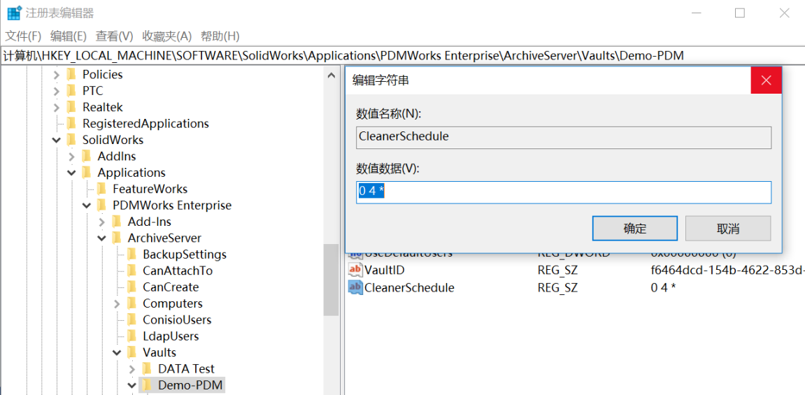

手动清理:
        可以手动设置其他时间段来进行存档服务器上的清理服务
首先需要在注册表中打开需要手动清理库的位置,即HKEY_LOCAL_MACHINE\SOFTWARE\SolidWorks\Applications\PDMWorks Enterprise\ArchiveServer\Vaults\ VAULTNAME可为任意库
如下图所示,清洁服务从早上4点开始
日程表由三个部分组成:分时工作日
分钟-你可以用0590是小时)
小时-你可以用0230是午夜)
工作日-你可以用17。(1是星期一)
这些部分可以包含单个数字(1)、范围(1-7)或数字列表(0153045)。分别分离具有空间的截面。您可以使用星号(*)作为整个数字范围的通配符。调度字符串的一些示例:
0 0 *每天凌晨运行
0  21-5每星期一到星期五凌晨两点运行。
还可以使用注册表值中的字符串禁用调度操作。注意,如果清理计划未运行,销毁的档案将保留在服务器上。
如下图所示,禁用该计划的话将数据值设置为off即可
修改或添加值后,必须重新启动存档服务器服务,以便进行更改效果。
