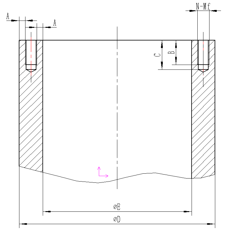

请问,哪位能告诉我设计圆柱形箱体,箱体与箱盖连接有一圈螺孔,螺孔到内外边缘的最小壁厚、螺孔深度是怎么确定的?如何计算?提供一些设计资料。谢谢!邮箱 datangman2006@163.com   datangman2006@sina.com    微信(电话同号)13780236285  郑先生
7 o4 A) |. S* [) h) C& }也就是下图中A、B、C尺寸如何确定?
  z0 L$ z3 Z" z" x: o 搜狗截图19年02月25日1142_1.png

本论坛有这个帖子,你仔细看看" R( v5 d; q5 `( {' f" k  w
能有所帮助。
  A$ _# K) ~/ f" }, nhttp://www.3dportal.cn/discuz/fo ... =%C2%DD%CE%C6%BF%D74 ?% l/ j2 D" d# k2 w* ?9 e  X
还要 考虑到盖板和加工中的误差问题--轴线的垂直度误差。
