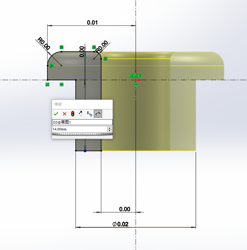

为什么标准的尺寸显示为0,点开这个尺寸又是实际尺寸,各位大神是什么原因。

會不會是單位設定太大囉???...

在右下角把单位改成毫米就好了
