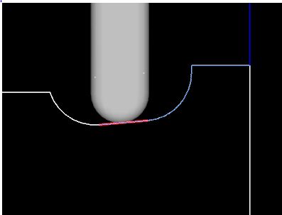

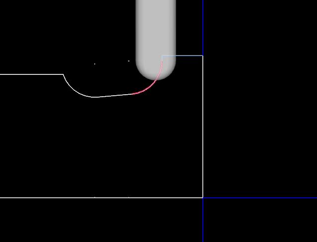

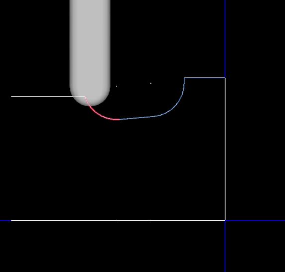

如何讓這支球刀在內部不要超出線外
* n& _% f3 n0 Y* i5 @: y5 F0 f後視圖銑削
7 {6 ?( n* c+ h) o$ h* _; f感謝感謝! I9 I- ~; v: c

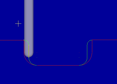

发表于 2019-2-28 22:15:48 | 显示全部楼层 来自: 中国江苏无锡
使用线框加工的话,试试添加辅助线(图示绿色,offset刀半径)3 g( g' A* o  T) c. s/ u  v

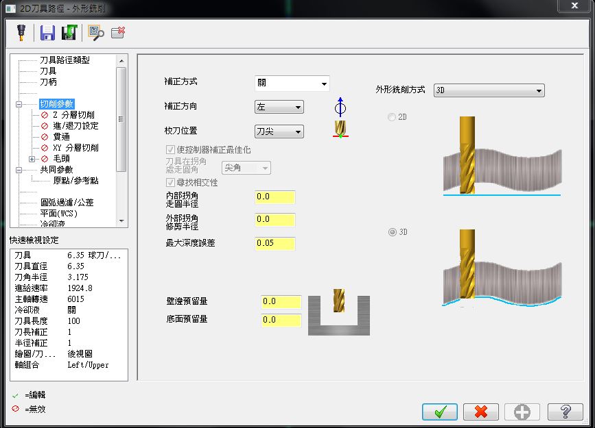

发表于 2019-2-28 22:52:57 | 显示全部楼层 来自: 中国河南洛阳
通常都有壁边留量,设个刀具的半径

AUTOCADR41 发表于 2019-2-28 22:15
9 `8 p) E  K. K2 |5 z' P/ a使用线框加工的话,试试添加辅助线(图示绿色,offset刀半径)
' O4 ]( r: H' [4 _. E* h, v) x9 G
請問輔助線要怎樣用
' _3 ~" a4 i& s) [用串連補正嗎?1 K3 P; U  ]% M$ q3 g

williamkangta 发表于 2019-2-28 22:52! H3 G1 S. r3 B! W% S
通常都有壁边留量,设个刀具的半径
/ x3 ?' D5 B, `4 r7 ^
這個設定對嗎+ e7 ]2 H2 p; ?
半徑要改哪裡 謝謝

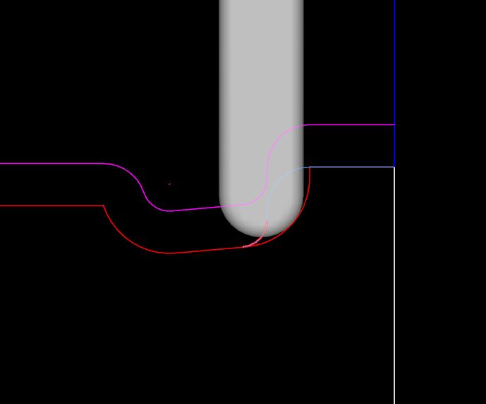

 楼主| 发表于 2019-3-1 09:56:03 | 显示全部楼层 来自: 中国台湾
OK了  謝謝各位大神9 B+ k& H; V3 L. c
直接補正然後在底面預留量補負值半徑 ; S5 j% E% [/ _7 W) C( _3 o  @
