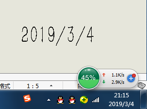

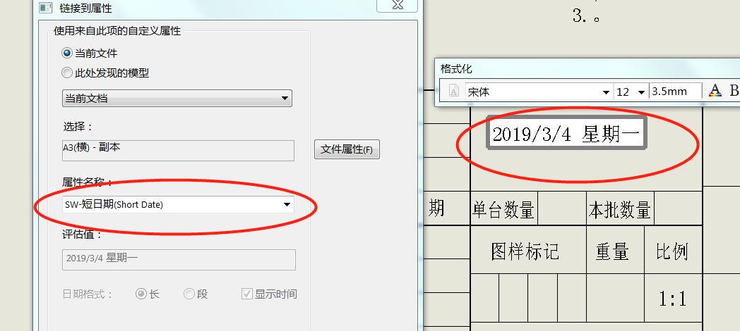

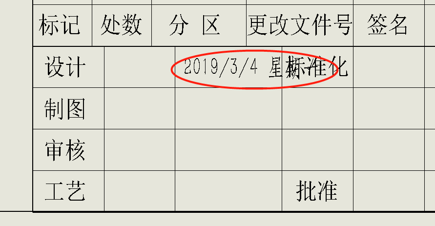

大家好,我的工程图模板用了好长时间了。不知我这次工程图中,标题栏里自动显示的属性链接为SW-短日期或长日期,以前都会自动显示系统时间,如2019/3/2,可这次在我电脑上总是显示2019/3/2 星期一。请教高手这是为什么?
0 w; \) p( k8 {1 b( U# c9 x. _6 F& a, V
怎么解决,恢复成原来的日期显示,后面不要带星期几的。谢谢!4 z+ E/ Q1 M6 A8 F7 k; @

我记得这个东西是引用的电脑右下角的系统时间,  \; X( [0 s2 N! K5 H6 E
比如我的电脑是WIN7系统设置后,solidw里的会跟着就会变化。
: e$ L5 _9 t% y) s8 _你这种情况估计是你的系统问题
% }$ S0 Q- N3 c& @" W- W  h 1.png $ q% B# t$ w9 N' x
这是一开始显示的时间
# z, _" H  r: T
( Z+ Z1 o( Q/ |. _ 2.png 8 Q: g8 n% @; ~+ y+ d( ~

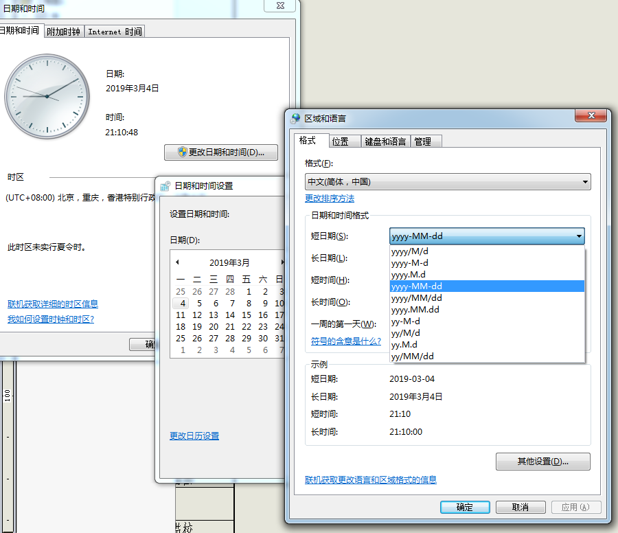

我把系统这里样式修改了
( ^. t, r. r* {9 Y/ T; j* j4 b3 P4 [- O* t8 z

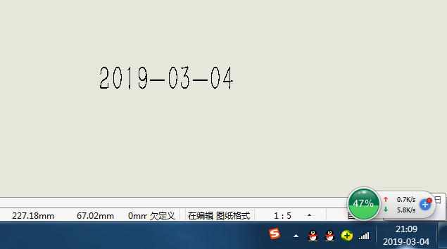

3.png * ~( C7 @# u! J) j) z  ~& U
点一下SolidWorks的刷新就变了

: @7 V; R4 W8 p6 r谢谢,确实是新装的系统,系统时间不知咋格式不是常用的。改了系统时间显示格式问题就解决了!再次感谢!
