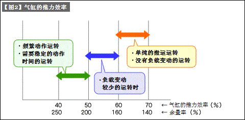

(3)气缸的推力效率:μ的选择方法
, q8 ~& c1 ?- H* kA.气缸推力效率:μ用下式来定义。
4 d1 f( [5 ?6 X7 N- }9 [0 Z    气缸11.gif 1 d% {7 u0 M& o) Y
B.气缸推力效率:μ随着气缸运动状态而变化。以下数值为目标值。
( V/ {' A. j- }: H# M3 D 气缸111.gif 6 \3 d' M' @" W
2 U6 n. h1 O, ^( x" j$ {# E
C.气缸的动作模式如所示,有加速区域、等速区域、减速区域三种模式,加速·减速区域不能获得动作稳定性。停止位置需要精确时,使用等速区域范围内。
7 J- o% M9 v, F* j4 s; e/ i 气缸1111.gif
$ v% ], D+ r4 s* x: k
