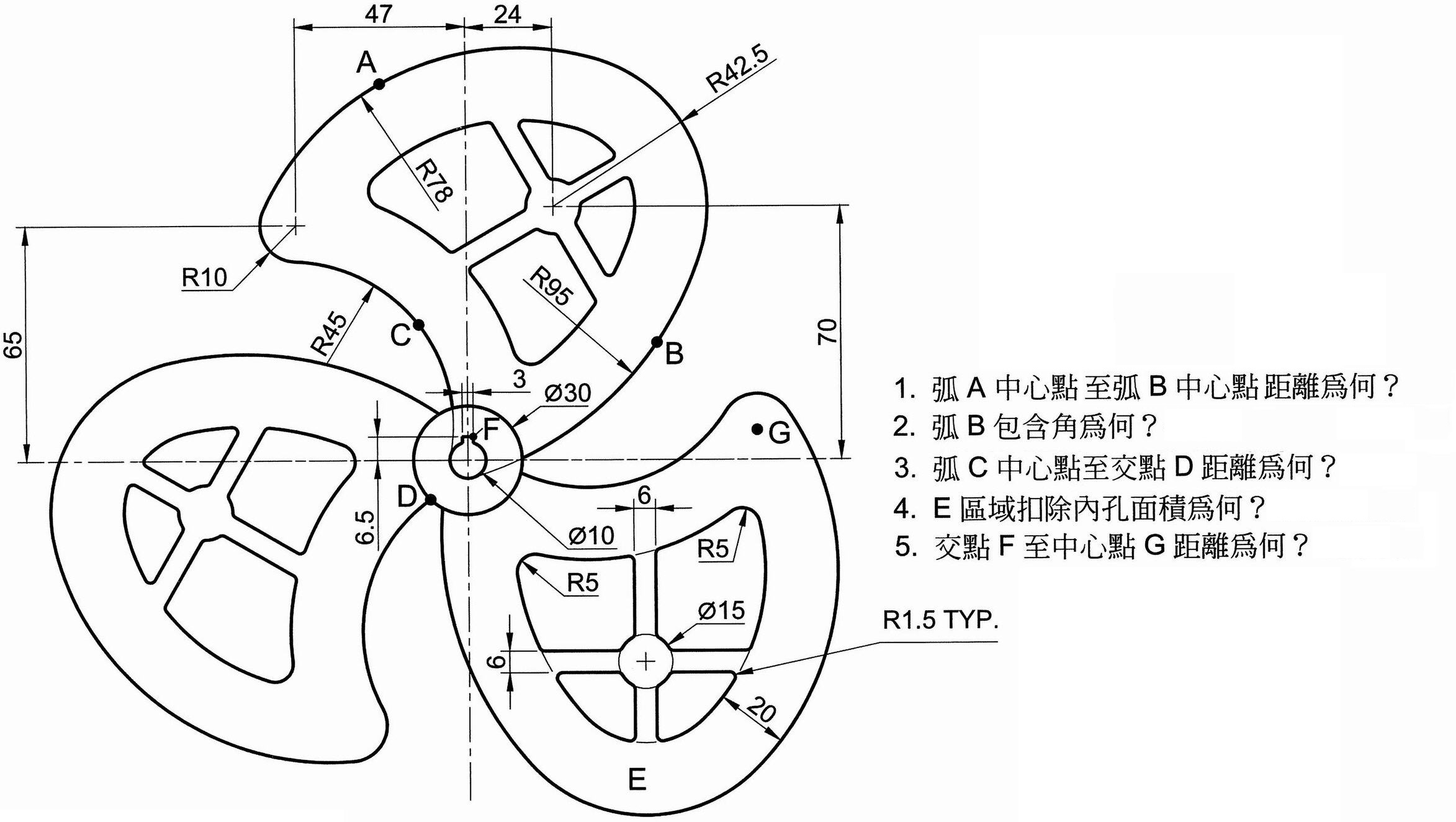

" {' B8 S/ J. V# o/ R8 g
( z3 v" Y- w2 b2 a基础综合练习828 i" y+ \/ w, `. I7 @, s( {6 |0 D
感谢会员muhdi提供练习题  $ a' k3 Q/ z$ s2 o% F& t
2 |$ U( L! K9 U7 _  W
: P$ t* t- ]1 m4 ~
% q2 A, x0 L8 R4 L( t2 v用AutoCAD作图法求出该题要求的5个数值。 + B# U  e- H+ j
尺寸精度要求精确到小数点后4 位。角度单位必须使用十进制度数,不得使用度/分/秒,百分" Y+ T! V5 A: I
度和弧度,精度也要求精确到小数点后4位。
3 H5 {5 l2 I  s( P3 m; U" Y7 G0 F' n) D! N
参赛会员注意:图片以“附件”形式上传,不要点击“插入全部附件”,
& o1 o; r1 b$ x% l 阅读权限设置为“最高权限”。5 V2 s5 }9 \7 G: K
答题请在本主题帖内发回复帖
/ f0 @" y' _  I7 \8 J( U0 @$ u8 G. @$ \& B' W
, l# b" c+ W% N# X* z8 K8 x, `6 `. N+ z  `
1 A' I# h. m* W5 K& K
TYP是英文单词Typical的缩写,应用在工程图纸上,作为标注尺寸的前缀或后缀,表示在同一图纸上有多个相同尺寸或位置关系的特征。

CAD几何作图竞赛题(2019年3月),至3月20日止# z: _" u0 x- q2 I* z+ B
一.竞赛题目(参见附图)
; @( a4 G( }; s- }, r' ?, [" k 感谢会员muhdi提供练习题8 g2 r. k/ l, ]# }2 L/ s4 H% R  V
, w) l2 m' s+ G* l; \
. I7 \  y' l$ a2 j3 W  {, H, N
' [3 X; v3 q6 K& y 尺寸精度要求精确到小数点后4 位。角度单位必须使用十进制度数,不得使用度/分/秒,百分
, F- D6 I8 L$ }3 @  z 度和弧度,精度也要求精确到小数点后4位。0 r! v0 g& D9 H" V

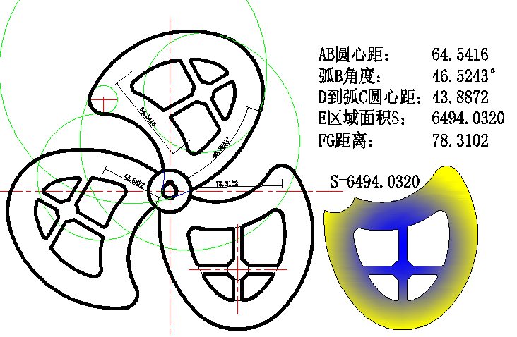

- c9 p9 _7 {0 }- u竞赛已结束,评定成绩见下表:
8 T! _; D0 V& e! j/ |0 Q: ]0 u" }; m
楼层
用户名
A
B
C
D
E
正确数
标准答案
64.5416
46.5243
43.8872
6494.0320
78.3102
3
大隐于市
64.5416
46.5243
43.8872
6494.0320
78.3102
5

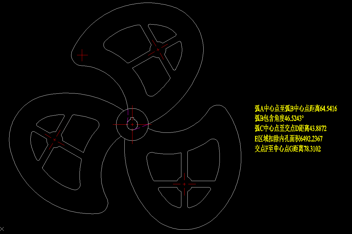

8
yj1975
64.5416
46.5243
43.8872
6492.2367
78.3102
4

( m2 M) w8 Y  J* |3 w2 }" z1、2月份错过了,交3月份作业。
2019年3月习题
2019年3月习题
( V' o- [5 b! g. _" i- j
参与人数 2三维币 +60 收起 理由
2005llnn + 50 一等奖
woaishuijia + 10 参与鼓励

发表于 2019-3-22 15:15:27 | 显示全部楼层 来自: 中国江苏苏州
面积错了,中间那8个也要倒圆角R=1.5。
