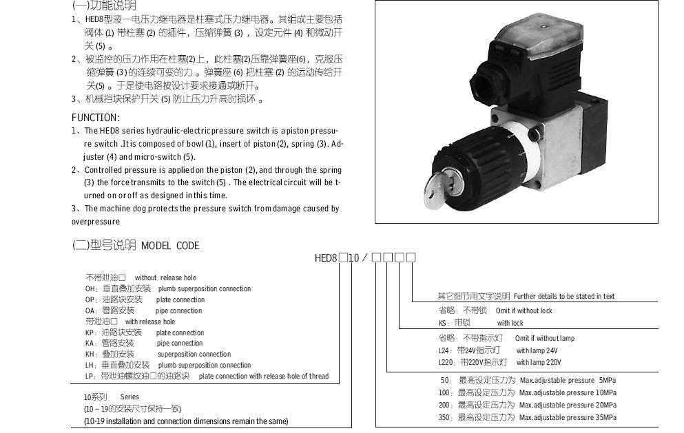

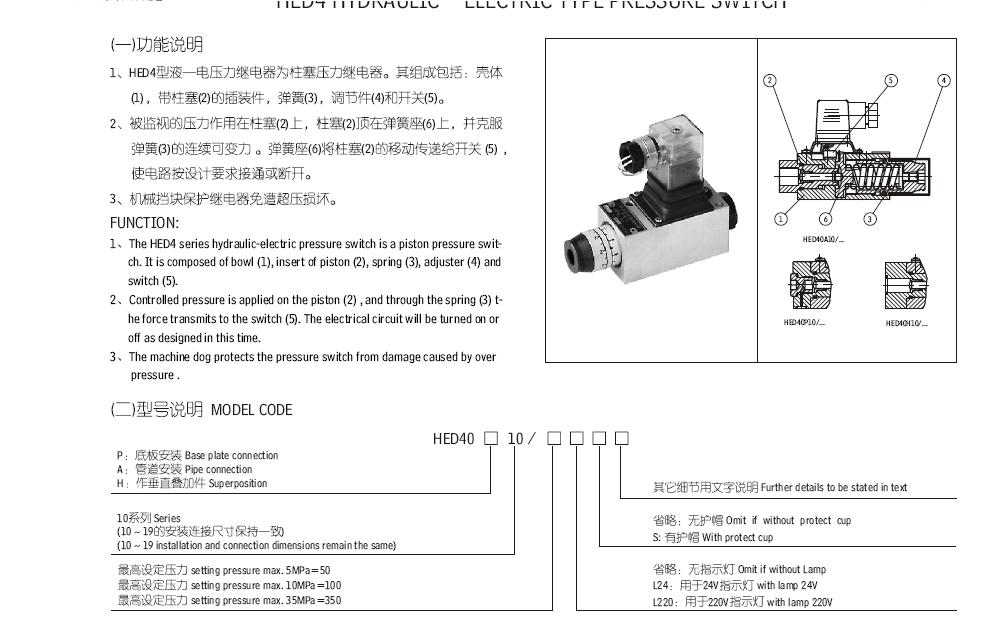

如题:压力继电器HED80与HED40有什么区别

HED40与HED80的区别

HED40
9 ~# h. F6 h/ }# `: K, ^
HED40
HED40

HED80. M% l0 E% i2 _
HED80
HED80
