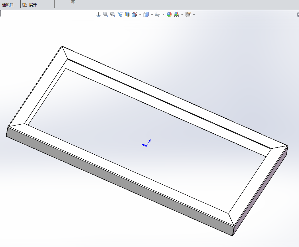

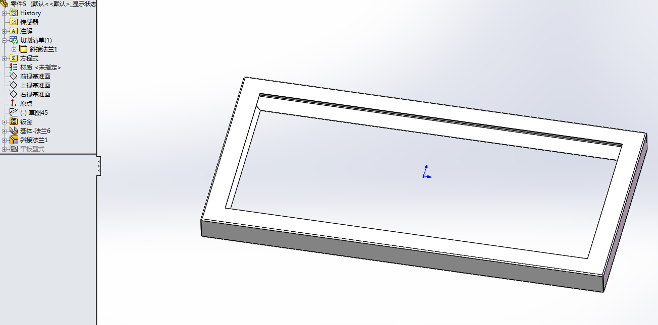

[img]file:///C:\Users\Administrator\AppData\Roaming\Tencent\Users\394525679\QQ\WinTemp\RichOle\NV60A`49K~OOZI[M5PJGQ]R.png[/img]这个钣金件实际生产中是四个槽钢直角互相焊接成的,在solidworks中我只能使运用斜接法兰生成的面消除干涉并产生焊接缝隙,那第一步绘制的基体法兰怎么消除干涉产生缝隙,如果这样生成的工程图就不能运用到生产中了,请教大家这个钣金件怎么做,是不是我的思路不对呀,谢谢!
4 {, ~) h! _% W5 R4 _2 p  H2 J" S$ S3 @& v7 I& @' F+ M
底部的怎么产生缝隙
底部的怎么产生缝隙
这个图片是采用斜接法兰自动消除干涉并产生缝隙

你试试用焊接结构--C型槽钢焊接
