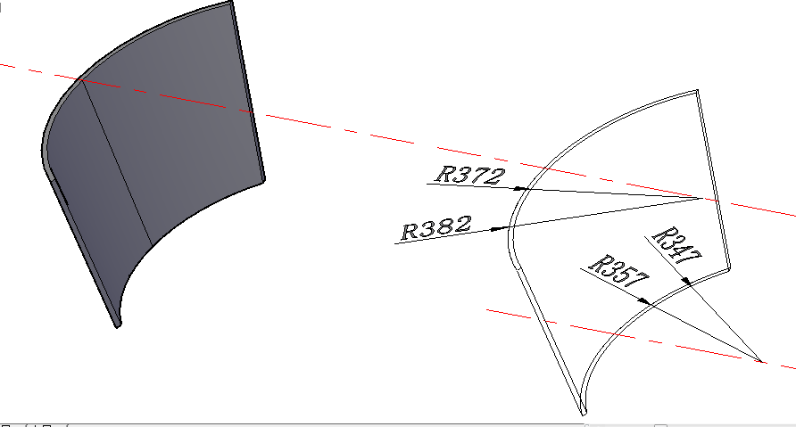

       本人才疏学浅,初来乍到!工作中遇到一个棘手的问题,特来此请教各位老师!7 z5 ~) G" z) a- x* C! `1 B) X( O
如下图是一块需要的弧形板,但是制作时该下料什么尺寸的图形刚好可以做出这块弧形板呢?特求助各位老师!谢谢! 弧形板下料问题求助.zip (249.35 KB, 下载次数: 7)

用钣金展开就可以了。你数据列详细点,我帮你试试

54.png 你可以选择冲压成型和折弯成型两种加工方式,我现在做的这个图是冲压成型的钣金图,结合你提供的尺寸和我自加的尺寸做的,请你参考一下!1 f9 \* }# _& p7 X
