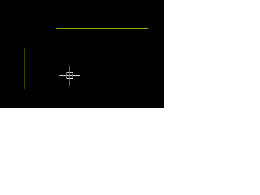

如何将这两条线延伸到相交

补充:在不加长任何一条线的情况下

发表于 2006-11-3 20:13:55 | 显示全部楼层 来自: 中国江苏南京
你这是搞什么测验呀?要这么发帖?
9 J, V, G) L4 Q+ M# L4 L" U
* w' v# d# ]4 F: g. j1 f* M6 U告诉你个简单的方法吧:0 g& Y' D# ?% M2 Q6 V& H  Z: e, y
直接用倒圆角命令:fillet     把模式设置为修剪,半径设置为0。% Q1 L% F* R% g$ j
或者用倒角命令: chamfer   把模式设置为修剪,距离都设置为0。& A9 o* R7 |# C6 h. ]" Y
$ Y) _* O- E! l: z! J当然还可以用延伸命令哦!
唐昕晨 + 5 应助

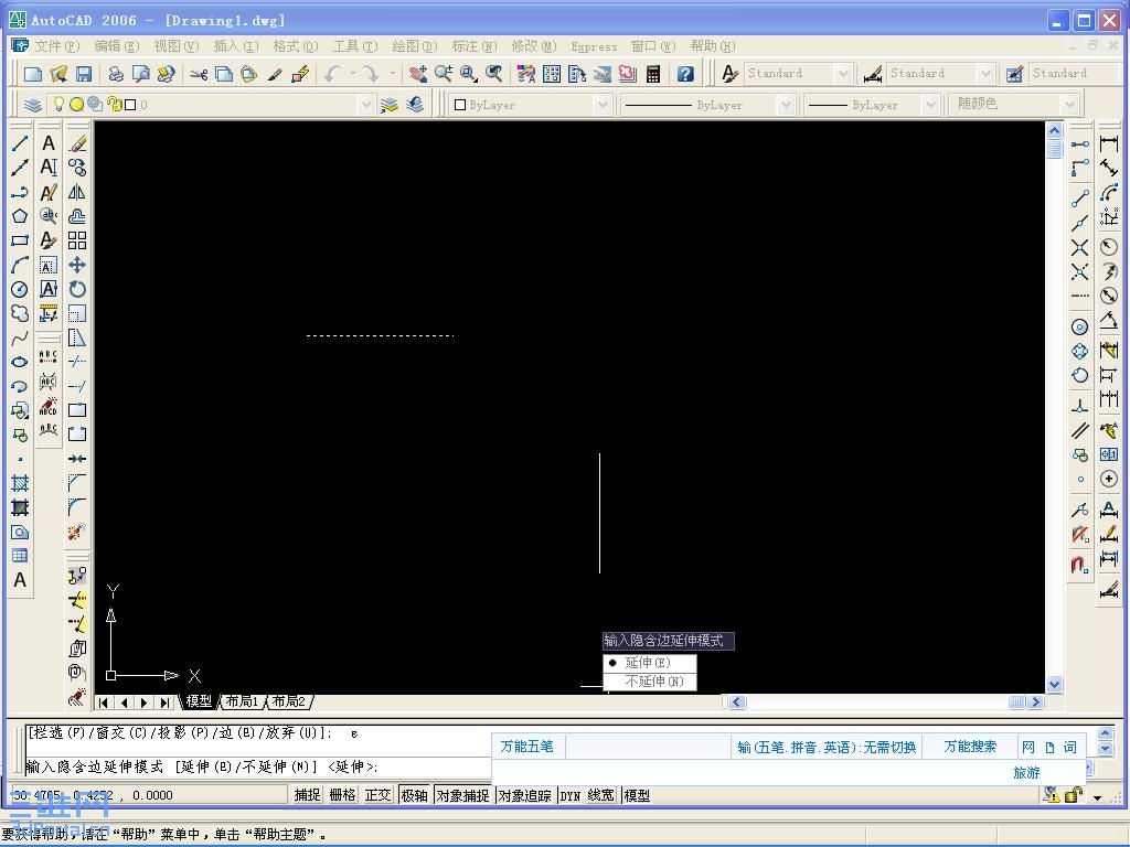

发表于 2006-11-5 11:30:46 | 显示全部楼层 来自: 中国河北衡水
发表于 2006-11-5 11:40:53 | 显示全部楼层 来自: 中国辽宁大连
输入EDGEMODE命令后回车,将新值赋为1后回车.就可以用延伸命令延伸这2条线了

发表于 2006-11-16 10:32:45 | 显示全部楼层 来自: 中国山东滨州
我认为:在已有两条线的较远的外侧,较随便地画一条直线,然后延伸到该直线即可。

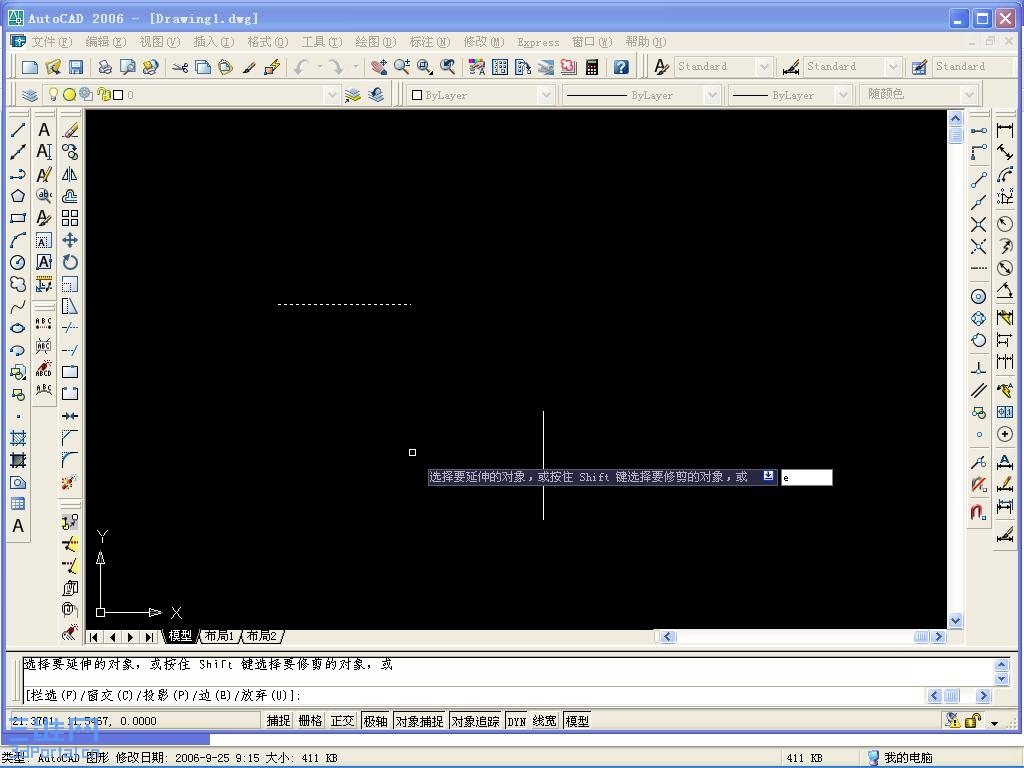

发表于 2006-11-16 14:03:22 | 显示全部楼层 来自: 中国河北保定
如图在延伸的时候,看提示输入E就可以了。然后选择延伸就可以了。怎么刚才还能看到线,现在看不到了啊???* D3 x2 y. ?9 W# `1 K+ O

发表于 2006-11-16 14:09:12 | 显示全部楼层 来自: 中国北京
原帖由 liuxvdong1971 于 2006-11-5 11:40 发表3 C  b0 S7 k3 M6 Y* b( V
0 n3 l( \9 @) z& N! D4 a
" l1 C) d  ]% `3 e. c- N4 }5 p请问改了这个系统变量后对以后使用延伸有什么不好的影响吗
发表于 2006-11-16 14:18:22 | 显示全部楼层 来自: 中国辽宁大连
我一直这样用的,已经用4年了,没有发现有什么影响.

发表于 2006-11-16 16:09:11 | 显示全部楼层 来自: 中国广东深圳
原帖由 wuling 于 2006-11-16 14:09 发表
4 v9 u6 p; U$ `- }7 k- [
" L- q$ z( a0 T* R) B3 P! v9 ~0 l8 d2 G7 j
8 v+ u, L" |( p7 w/ b0 D: G
有影响,以后延伸的时候会首先延伸到最近的线,却往往不是我们希望的。

发表于 2006-11-19 18:53:06 | 显示全部楼层 来自: 中国江苏无锡
打开正交模式,点住第一条线的夹点,利用追踪功能,将起一端拉至第二条直线的延长线上,然后用夹点拉伸第二条直线即可。
