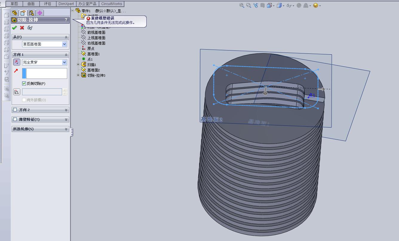

想做个方线圈,结果反向拉伸时出现了这种情况,怎么破解?三维图中,线圈1画出来了,三圈2修改了尺寸就没法反向拉伸了。请大神指点!

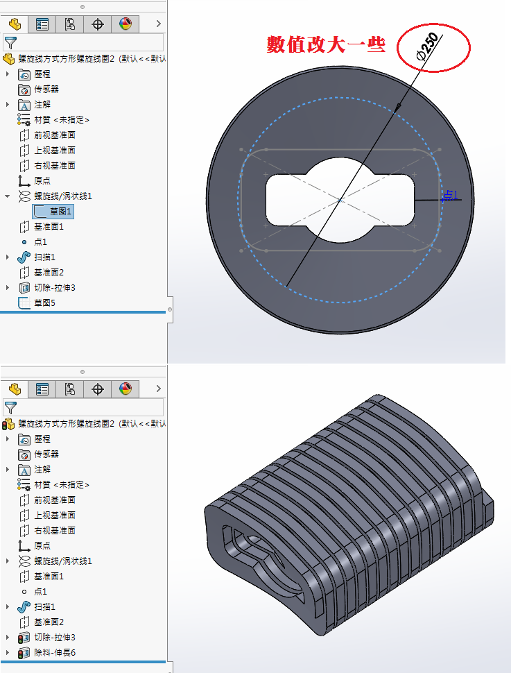

如圖片所示,參考看看囉^^

数值大也不行,我发现是扫描面和标准基准面不在一个平面上。
