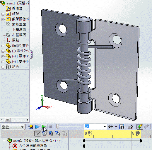

扭簧合葉-組件動畫
发表于 2019-4-11 16:32:04 | 显示全部楼层 |阅读模式 来自: 中国浙江嘉兴

6 F  _0 B5 X1 b5 D零件扭簧,彈簧總線長及彈簧高度不變時的狀態.+ C- [( q+ n: W$ o2 ]7 f
041301-1.gif ) p/ a% w& A2 {: y6 a0 W1 [* N! }

 楼主| 发表于 2019-9-27 23:58:03 | 显示全部楼层 来自: 中国浙江嘉兴
本帖最后由 ryouss 于 2019-9-28 08:56 编辑 & z  V8 s$ `1 H! e% Y/ K: m# C: ]7 [- i
314212186 发表于 2019-9-26 09:55
6 t& C4 Y* Z' F% w0 _可以发个源文件参考一下吗
+ z: z2 Y; u) I7 Y參考:零件動畫有幾個方式,   1.Instant3D手動    2.方程式重算    3.宏編程
5 y$ _6 O; f& H6 H6 m, P- V( E! v1 k0 R; ~5 h  |6 }& Q
1. 開附檔 SW2012   扭簧方程式重算動畫.rar (1.63 MB, 下载次数: 42)
