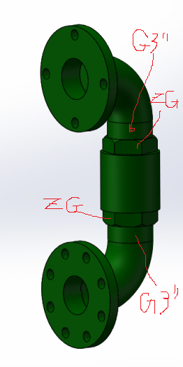

如图,两端接法兰管件,G3",中间单向阀件螺纹为:ZG3".5 G' J8 ^, A7 b  B8 i
问题1:工件连接后试压,0.8MPA压力以上,经常渗漏,安装螺纹难把握,既要方向正确,又要保持上下法兰中心距,也要连接紧密。4 B. m2 `4 {* _+ F
问题2:螺纹改为:ZG3接ZG3,锥接锥不知道效果如何。$ e, r" U: |3 p6 e! V: P" m
问题3:保持上下法兰中心距,也要连接紧密,这样连接结构是否有改善的空间?( _8 t- [6 x' V) h2 I
5 D. o8 E% b0 a5 l1 m大家指教,谢谢!

发表于 2019-4-19 16:41:56 | 显示全部楼层 来自: 中国山西晋城
皮胶加麻,你问一下安装暖气的就行了

发表于 2019-4-19 23:44:34 | 显示全部楼层 来自: 中国江苏南京
关键是管道里是什么介质,0.8MPA,压力并不高啊

发表于 2019-4-23 11:29:50 | 显示全部楼层 来自: 中国陕西西安
如果是图示的直通件,为什么不做个焊件?一次做好,不用那么多的管件连接。

谢谢!但是,焊件的话,中间的单向阀怎么连接!

做消防管道的应该比你这个要求高一点,缠麻丝没有。你不会直接螺纹 链接吧。
发表于 2019-5-26 20:04:27 | 显示全部楼层 来自: 中国河北唐山
一般情况下,螺纹处缠绕生料带就行了。而且还要看材质。如果还有渗漏,就多缠点儿生料带,等接口螺纹生锈了,也就不漏了。
发表于 2019-5-29 21:23:52 | 显示全部楼层 来自: 中国浙江宁波
一边用硬管,一边用不锈钢波纹软管

发表于 2019-8-24 07:33:58 | 显示全部楼层 来自: 中国浙江嘉兴
你这套结构没有可调整的位置,你考虑一下法兰接的管路可不可以有可调的结构
