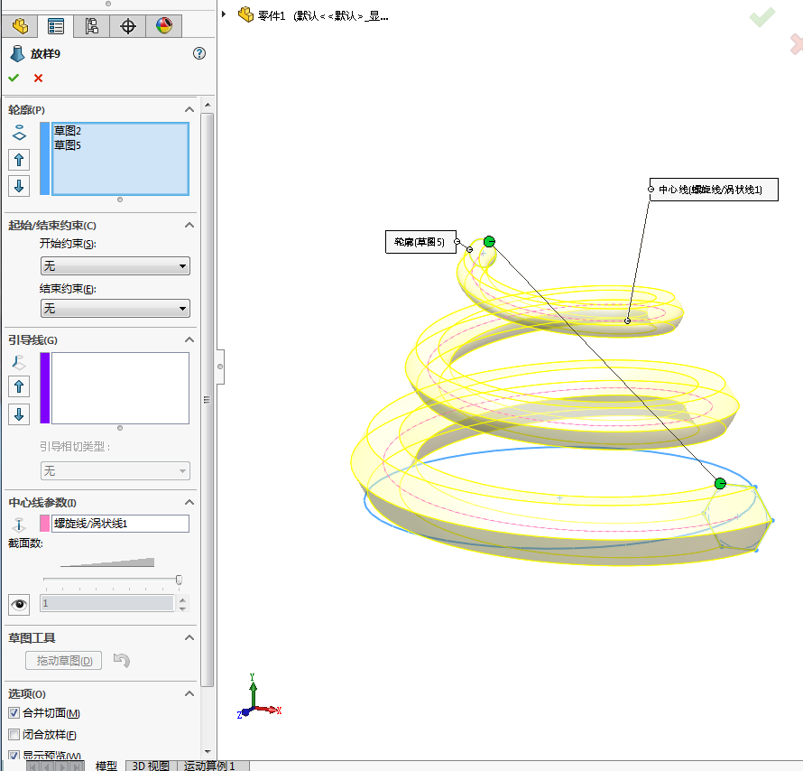

如图。锥形螺旋线倒是不难建立,逐渐缩小的六边形怎么实现?

以锥形螺旋线为引导线放样,扫描

试过了,提示引导线无效,放样不了

还真是不行,得等大神来教教。
# E5 d7 H) [  Q- _# _, {一开始选引导线,不能放样,后来用的中心线才放样,
8 b6 i7 o7 W- o点放样的时候预览都是好的,一点确定就变形了。! m" t' B; N  |6 ^" C& h. L! h

有点年份的题目了,我也练习一下。2 J2 n! m4 m$ Y4 [

原来如此,那个圆里面得接一个虚线的六边形,我一加上去就好了,层主牛逼
