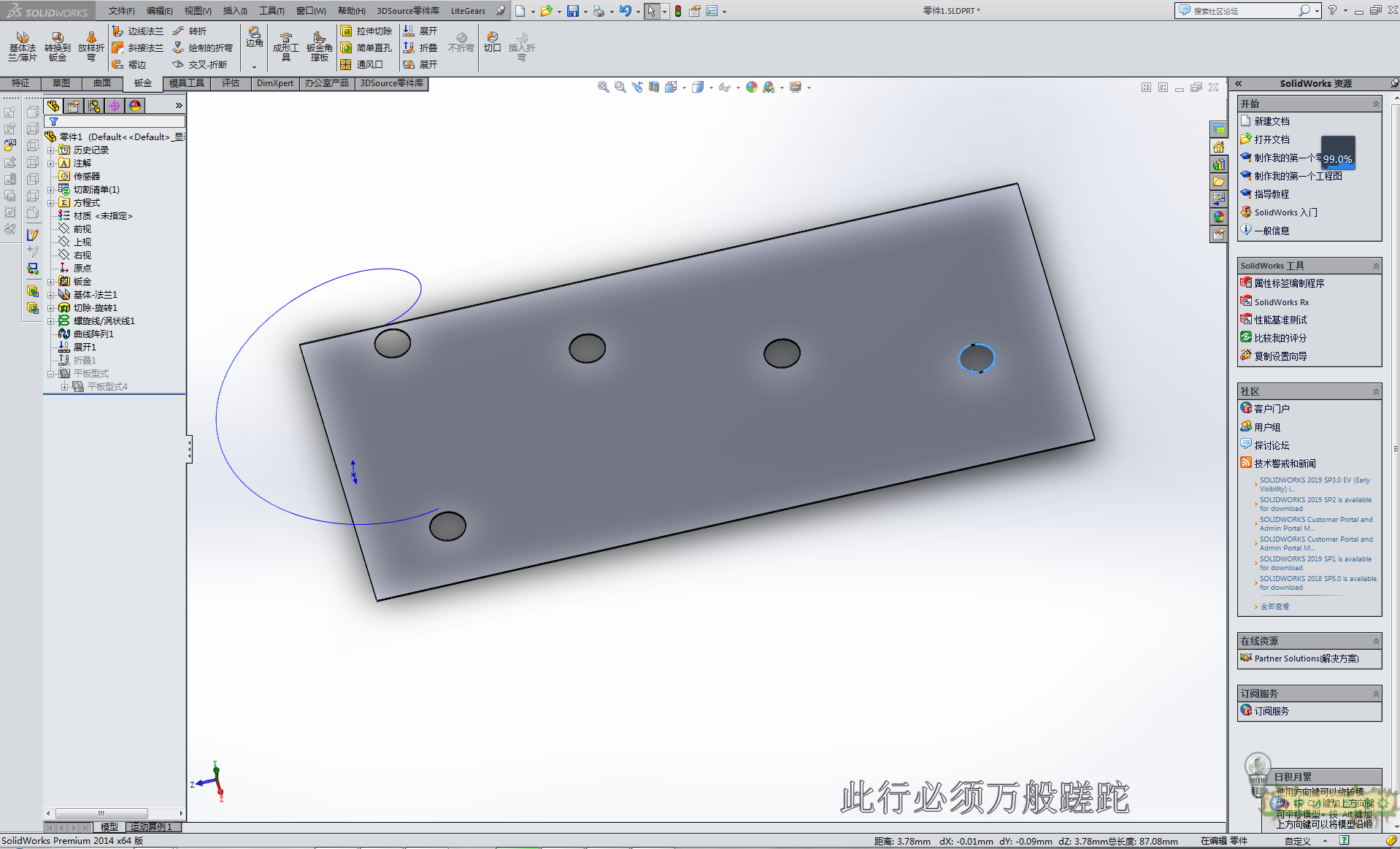

如图,在钣金圆筒上按螺线阵列的五个孔(目前是用旋转切除作出的孔),其展开后的孔的形状不是圆形而是闭合曲线,这样在出工程图时展开尺寸就难以标注了。在实际过程中,是板材上冲孔然后成型。也就是先把钣金圆筒展开后,在展开平面上画孔拉伸切除,然后再折叠会圆筒。
  p3 v! O- g3 R  C  M. Z3 a5 o9 j这个方法有一个问题就是:在展开平面上怎么去简便的定位孔的位置?一个笨办法是按照圆周长、角度、导程来列算式取孔的距离4 C/ S. F1 s# H$ C0 r6 ~
请教各位大神,有没有好的方法来解决这个问题?只要展开后的孔形状是圆形,能取中心点就可以。

圆柱上画正园,展开以后怎么可能是个整园,怎么也是个椭圆

是不是这样?

: h) X* C  z/ V! ^$ S对,是这个样。
7 l3 a0 J- Z+ C6 x' Z这种展开后拉伸切除时,草图上的圆心是不是只能一个个手动输算式来定义其位置
" P3 E# V' V5 ]. k. Y看贴图,直接就标注了。
