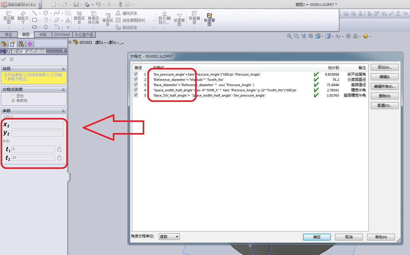

请教,为何下拉菜单“工具”→“方程式”里边的参数不能应用到“草图”中的“方程式驱动曲线”呢?* G  j6 O  o# X  A: r. i& P

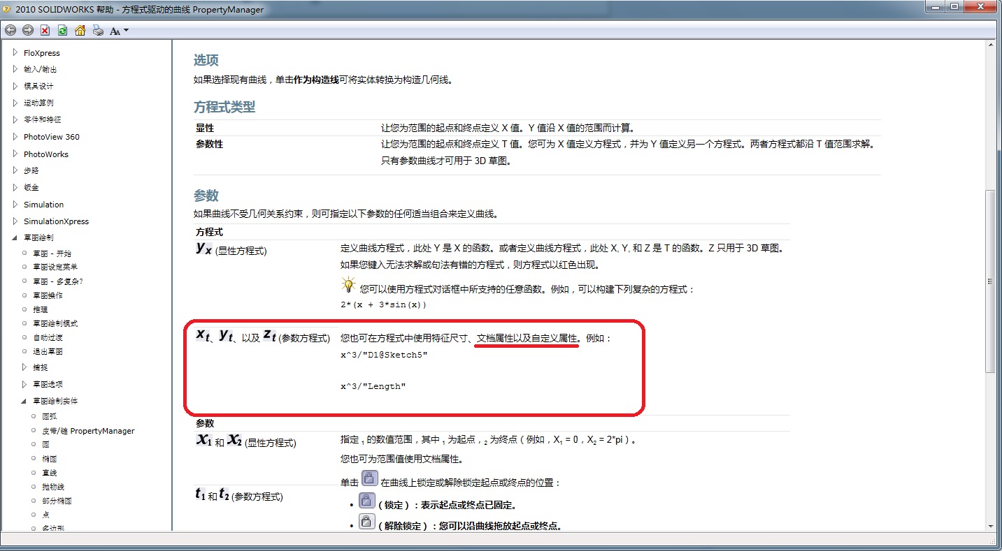

9 @  {/ r, b: ]" c8 w; P$ l你恐怕没理解我的意思。帮助文件中说,文档属性、自定义属性都可用于曲线的驱动方程。但现在就是实现不了,更别说使用“工具,方程式”里边的参数......
