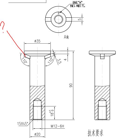

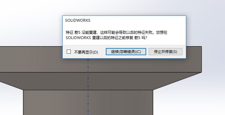

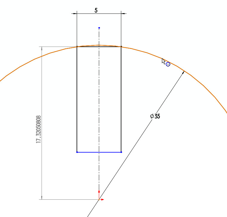

各位大神,图示中加强筋,只要草图尺寸17.32调整成17.32~17.5之间,形成筋特征时出错。求解
6 S7 o+ c" o: U" J0 }9 q  o
出错信息
出错信息
筋特征-草图
筋特征-草图

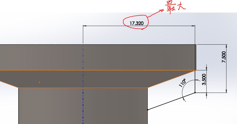

产品图

, {$ y8 l6 m* _) f, Z$ Q4 X4 b' F: o看楼主朋友图中应该是锻件,
+ x, r4 o9 K* c% }2 M$ k若是铸、锻或加工之类零件就不用筋特征。- Q' `# K/ ^3 |+ C9 D
下图是5厚方和35圆相交,中心至弦尺寸,筋不露板。
- A, G4 I1 Q/ s- ]若是焊件这个长度就正确。
( Z4 q  c$ Z0 o! |: q) v$ v& ?# w) B

@qiminger  确实是锻件。筋不露板,和实物有出入@寂静天花板:您这个如何形成的筋特征,请教下过程。
