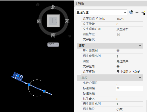

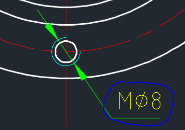

如题,在AutoCAD Mechanical用直径标注时,直接带着前缀φ,但标注螺纹时怎么把φ去掉啊?7 N6 T  h2 T* c7 @5 o

选择直径标注,在“特性管理器”中把“标注前缀”改为“M”% d( [3 W3 x1 C1 Z4 N( k

你的螺孔不是用工具集绘制的吧。我估计应该是自己画的两个圆。
2 e2 \1 {6 `3 C如果是用工具集绘制的螺孔,增强标注时应该自动识别为M8

 楼主| 发表于 2019-5-17 08:43:10 | 显示全部楼层 来自: 中国山东淄博
gas_turbine 发表于 2019-5-16 21:37, G9 Z7 ^1 Z2 i" a5 c# _
你的螺孔不是用工具集绘制的吧。我估计应该是自己画的两个圆。- C2 P0 k3 a! x2 f& J
如果是用工具集绘制的螺孔,增强标注时应该 ...
  U6 n; a1 G! _
我的图是在原先的图上改的,以前的图不是ACM画的,我试了下用工具集画,确实是会自动标注M,谢谢
