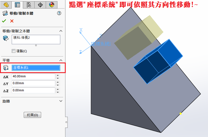

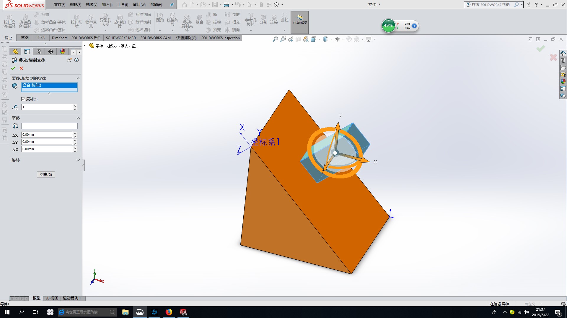

我想利用移动/复制功能里的 输入X轴数据 的办法。在斜面的X轴方向移动一个东西。
6 M0 ^% ~9 ?3 u( D7 E我在斜面新建了一个坐标系,发现,这个坐标系就安静的在那,我没法利用。) y# J, C- i2 u& l% b
请问大神支招。
2 _- A' Y0 s8 |7 p. n8 o5 F(我知道另存为 参考那种办法。我想问下还有没其他的办法。3 j+ \8 v# x  ~5 d' G4 |; w5 |
当然必须是如何利用新坐标系)

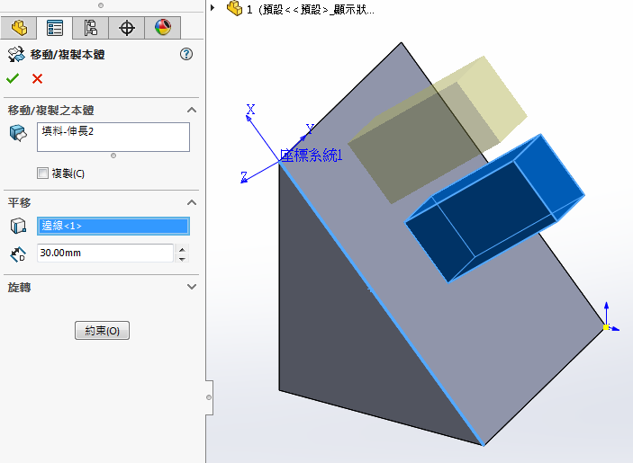

发表于 2019-5-23 08:37:43 | 显示全部楼层 来自: 中国台湾
本帖最后由 wisely6765 于 2019-5-23 08:38 编辑 " s: Y; b4 F7 e( S. s3 \
4 K3 q+ K: F; @7 Z( j) }& E; f' O方法如下:參考看看囉^^b. ~1 o$ t6 p- g7 G" B0 u, h8 ]$ L
ps.實際上不需要設定新的座標就可以移動囉~~

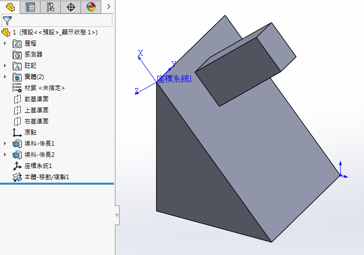

发表于 2019-5-24 10:04:30 | 显示全部楼层 来自: 中国台湾
王兖博 发表于 2019-5-23 20:09
5 ~0 Z- ]) O; @4 m2 q: p$ u. `% K感谢大神指点。跟大神又学到一招。
2 i; d8 k8 o9 ~3 `4 h* q6 s但是我真的不是杠精  我想知道如何利用新坐标系。
5 _' W  o4 X! [) m! m4 K, v% `0 u嗯嗯!~無所謂,問題是您發問的怎樣都好......
) W" i( ~2 p$ @& q& T4 l以下是利用"座標系統"移動~參考看看囉...

 楼主| 发表于 2019-5-24 19:55:25 | 显示全部楼层 来自: 中国内蒙古鄂尔多斯
wisely6765 发表于 2019-5-24 10:04
$ c2 y( [4 I3 q& a/ @7 _6 i( b嗯嗯!~無所謂,問題是您發問的怎樣都好......
) H3 D, x: ~2 _& [2 O以下是利用"座標系統"移動~參考看看囉...
* z6 H) T, D8 l- J2 }
多谢大神耐心指点,万分感谢。
