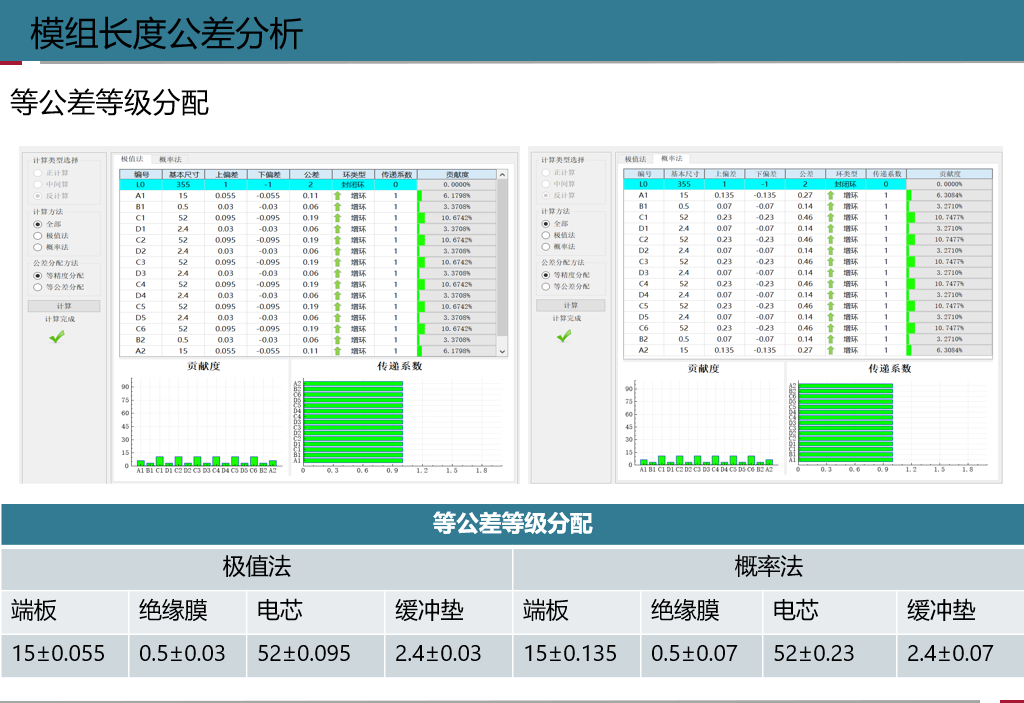

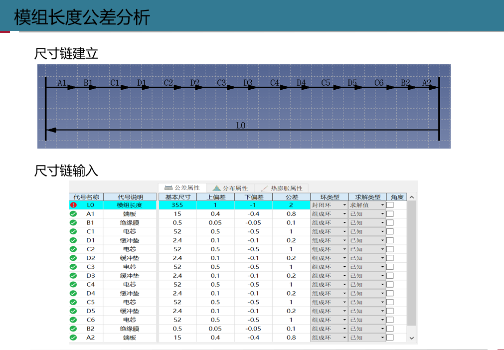

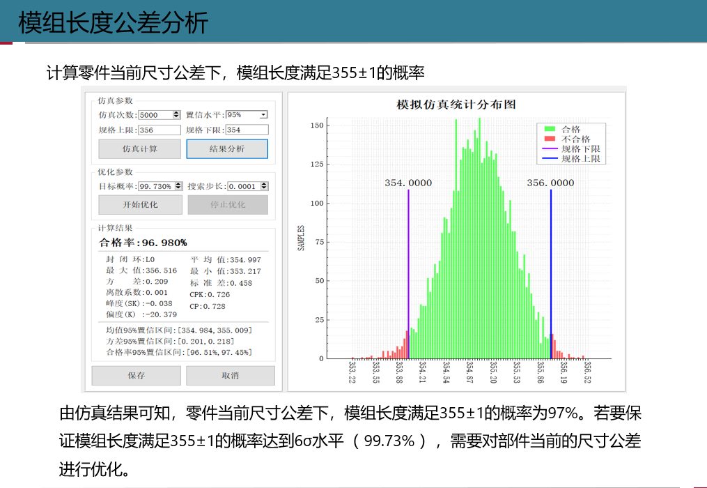

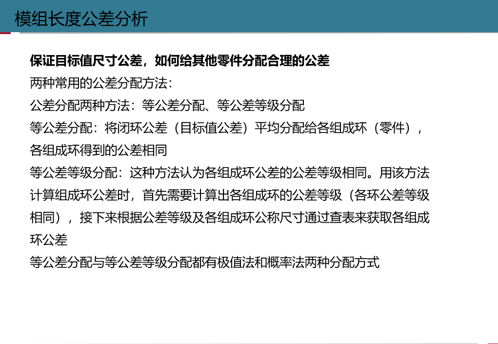

[讨论] 浅谈新能源电池上模组的公差分析
发表于 2019-5-23 09:32:57 | 显示全部楼层 |阅读模式 来自: 中国上海
模组公差分析1.png 模组公差分析2.png 模组公差分析3.png 模组公差分析4.png 模组公差分析5.png 模组公差分析6.png 模组公差分析7.png 模组公差分析8.png
