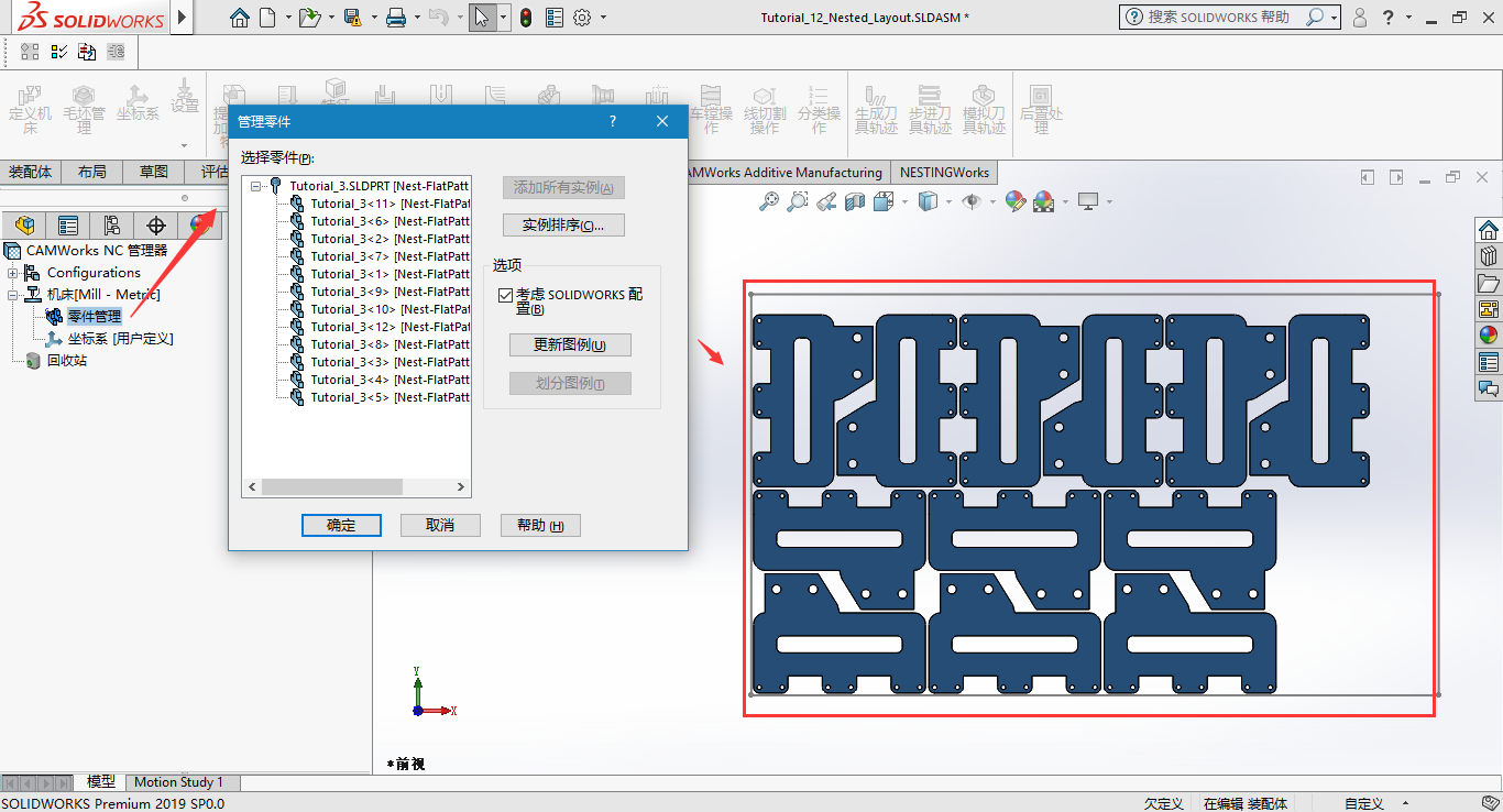

然后执行嵌套排版,得到如下图所示的嵌套排版图;

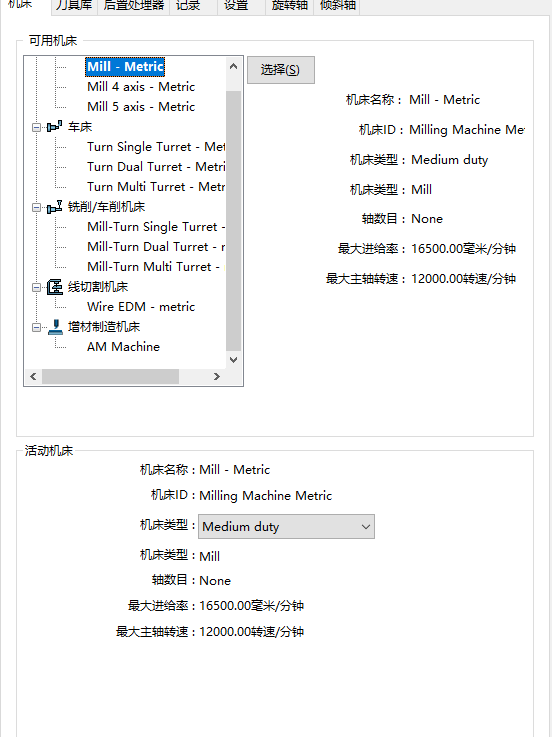

第三步:在CAMWorks软件中选择机器设备;
                 设置刀具库、后处理等;
第四步:双击CAMWorks特征树中的“零件管理器”项。 将显示“管理部件”对话框,点击零件直到把所有零件添加完成;
第五步:添加毛胚、设置铣削平面

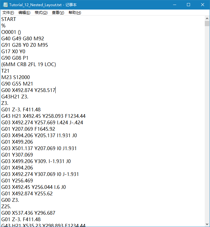

通过点击 图片14.png 按钮生成NC程序。如下图所示的程序文本;
图片16.png 期待您的咨询!
