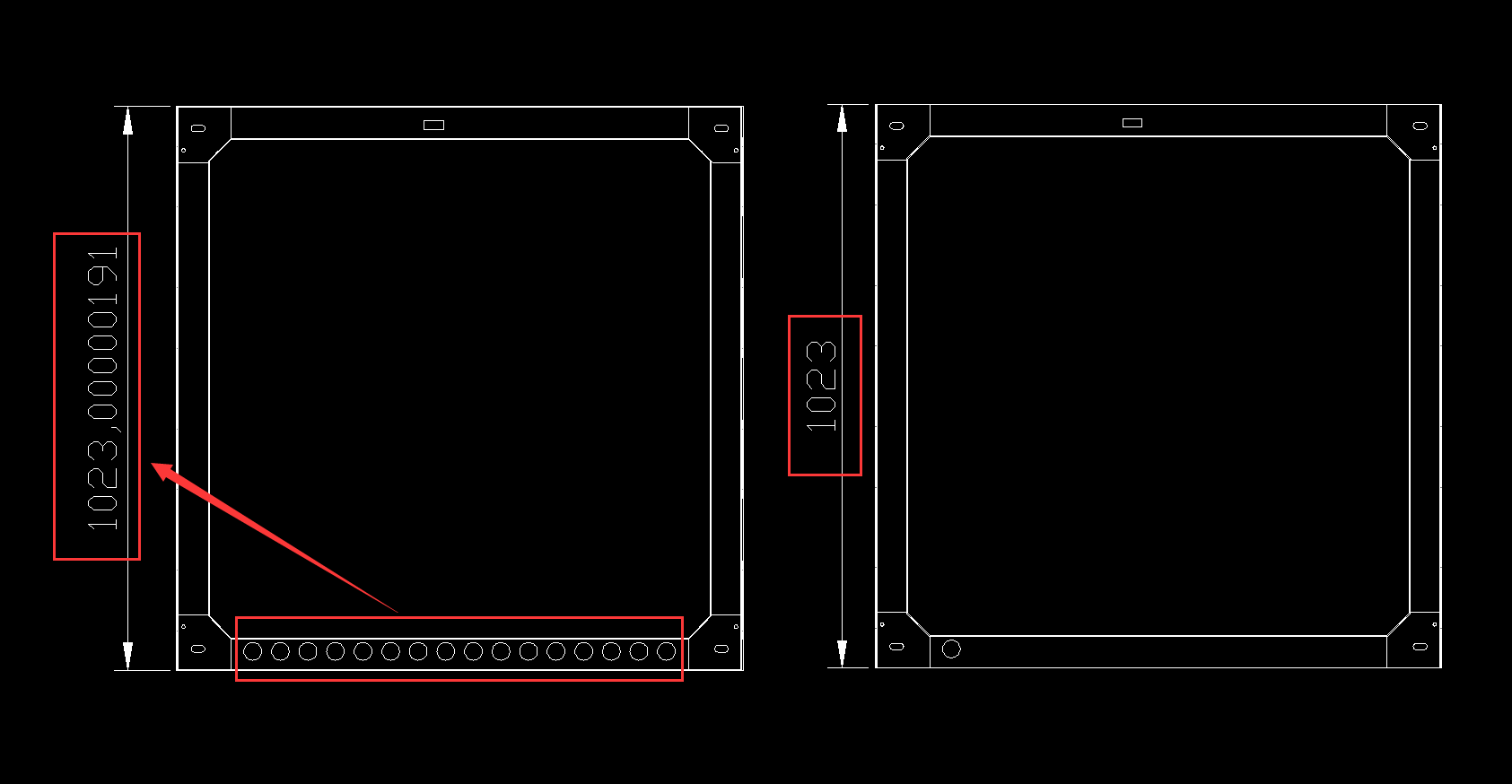

最后发现只要特征达到一定数量,原本是整数的尺寸转成DWG后就会有小数。: A( `) d% i4 I" t
下图左边增加“圆阵列”,转图后尺寸变成1023,00000191! y& H" t* C. f: B+ T" u
右边压缩“圆阵列”,转图后尺寸没变化1023。
* g! m8 g" f$ ?; f& ?. [
4 \2 }( u- S' O7 {真奇怪,不知道怎么回事?望大师解决困惑,感谢。

我这几天也遇到这个问题,很小的装配图转成DWG或DXF后个别尺寸会带小数,但其它尺寸却没有带小数,很奇怪,还没有找到解决的办法。

* Z3 W0 B- b' L  d; D/ U' r是的,只要特征达到一定数量,原本是整数的尺寸转成DWG后就会有小数。一直找不到解。

你好,尺寸问题解决了吗?

你好,谢谢解答,你误解我的意思了,我只是想知道软件本身就是这样还是我设置有问题。其它3D软件你肯定也用过,比如Creo,你画成1023,再转成DWG,十万分位,百万分位,千万分位,还是只显示1023。
