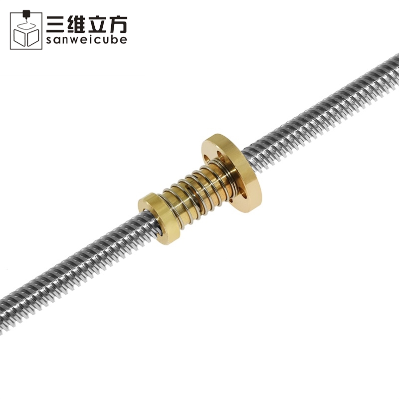

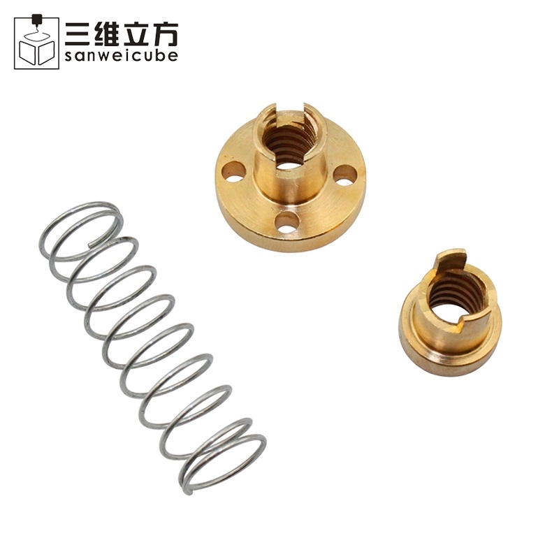

如下图:螺杆上的螺母做成两段是增加受力,跑起来精度更高,但是螺母为什么要分成两段呢,还要加个弹簧。6 j6 w  S3 J( O0 J

消除间隙以保证传动精度

预紧!!
