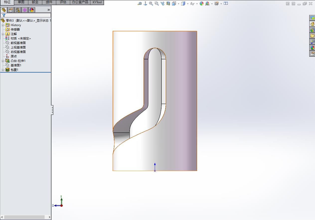

[求助] 圆轴上怎么切割一个旋转槽类似于凸轮轴的样子
发表于 2019-6-4 08:40:06 | 显示全部楼层 |阅读模式 来自: 中国江苏南通
安装
主题分类用于问题归类:

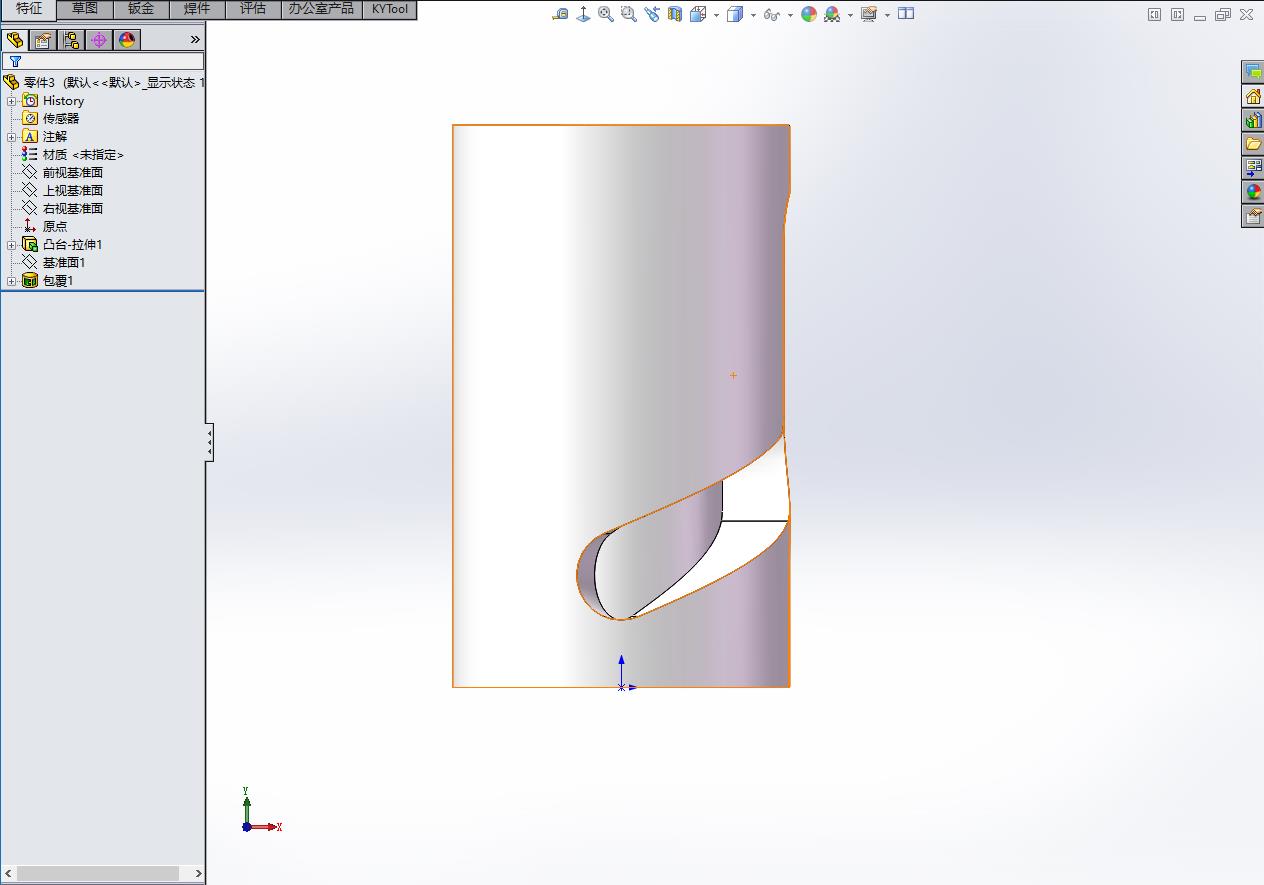

起点的圆R里面是不规则的
起点的圆R里面是不规则的
竖着的这段,凹槽变成拔模状了
竖着的这段,凹槽变成拔模状了

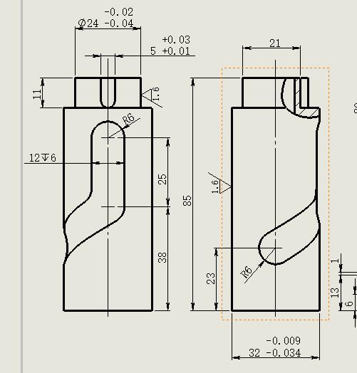

这是要求的效果
这是要求的效果
用包覆做出了的凹槽外面跟里面不一样大,如果用扫描切除这个路径应该怎么画,麻烦高手指导。& i. ~; ?  {6 p. d! s: h. F) T
