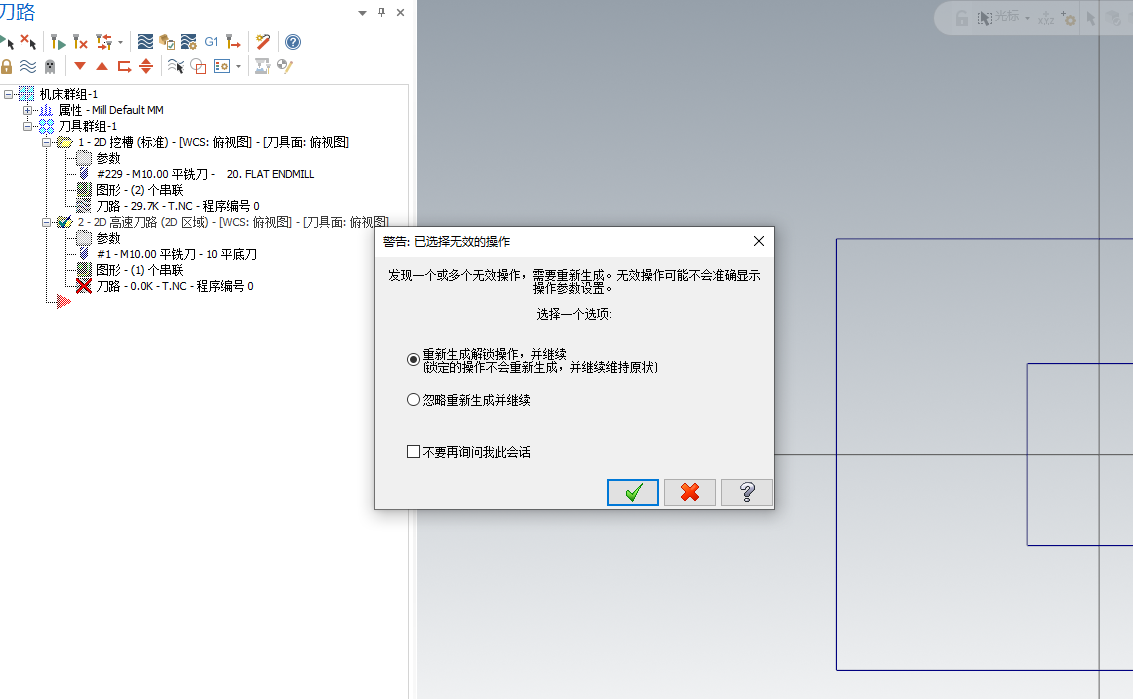

发表于 2019-6-9 20:04:59 | 显示全部楼层 来自: 中国重庆
报警信息显示如上图+ W+ R9 ~: s/ j9 M# S

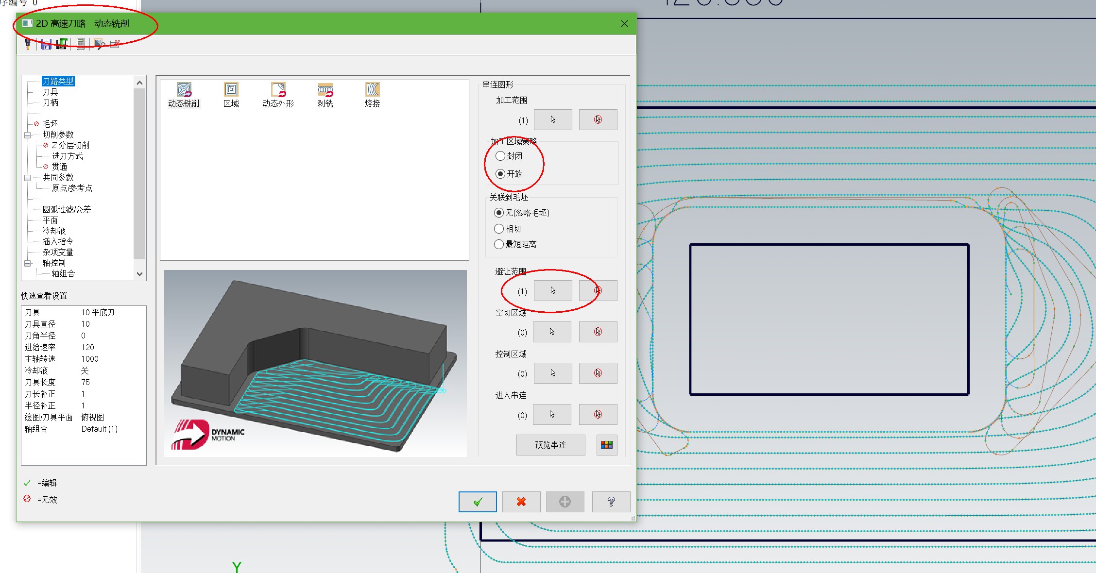

发表于 2019-6-9 20:16:47 | 显示全部楼层 来自: 中国江苏南京
不排除是你操作问题。先不要管什么区域部区域,直接选择2D动态铣削,比如你要铣矩形内部,那就是封闭,要从外面开始铣,留住中间凸台,就是开放

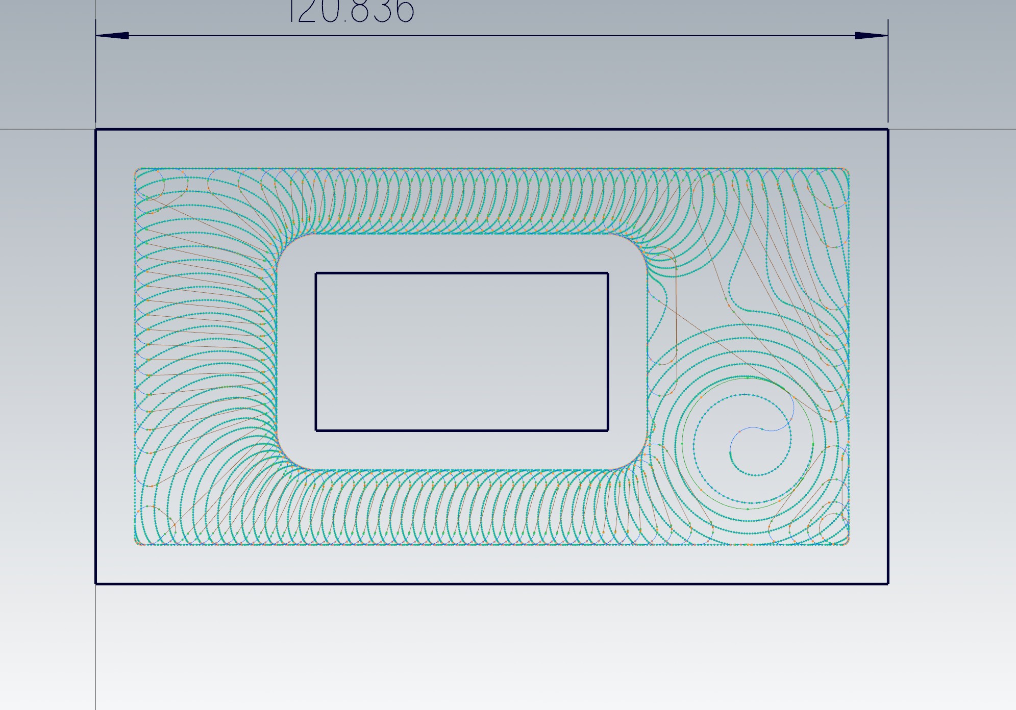

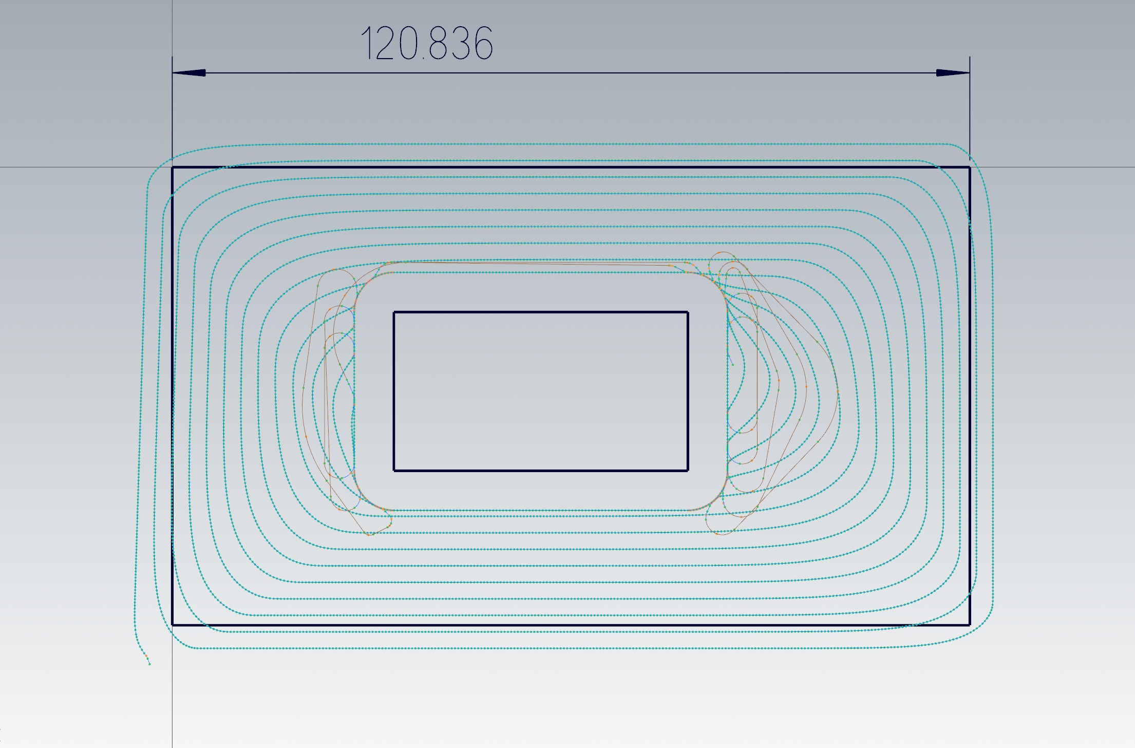

 楼主| 发表于 2019-6-9 20:51:40 | 显示全部楼层 来自: 中国
选择2D动态铣削可以生成刀路,换成高速区域就不行,也没有报警,就是刀路栏前面一个红色的×,而3D高速则报警运算错误,还有打开以前版本的图档时刀路只要重新运算就不停的报警运算错误,参数都没改变。mastercam2020安装文件重新下载安装了几次,没有效果!
