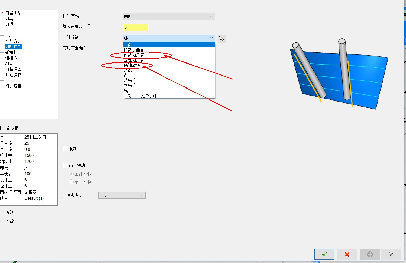

用2020打开了一个以前做过的2018的四轴联动刀路,软件打开显示刀路、模拟一切正常,在没有任何改动的情况下又重新计算了下,问题来了,刀路就乱套了,后来反复试验决定不是自己的操作问题,又换个计算方法试了下,OK了。如图,这两个参数的意思,2020跟2018正好倒过来了。真是操蛋,每次更新都是解决就问题又出现新问题。@路过不买 版大您好,选取机床文件和更换机床文件特慢能解决不?

这两个功能没问题..一起正常..
% K& i4 {9 K) D5 P3 U* e. i至于选取机床文件和更换机床文件特慢..
! e; P3 e( r7 F, q! s0 f9 o+ q' g  I3 s  r4 ]9 ]
不知道了..我正版,速度很正常没问题.
