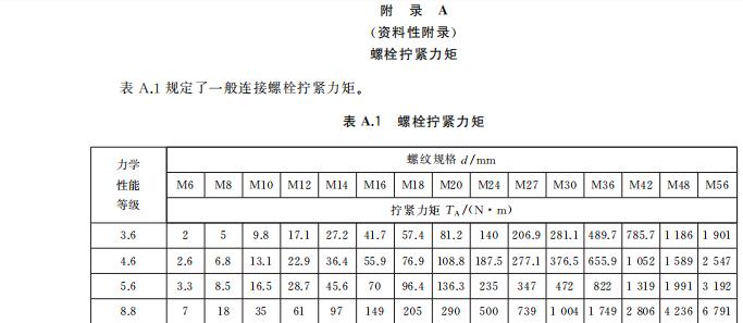

发表于 2021-1-26 09:30:42 | 显示全部楼层 来自: 中国江苏常州
国家标准《GB-T 37400.10-2019_重型机械通用技术条件 第10部分:装配》中
2 P/ p& ?* g8 w, t. R
