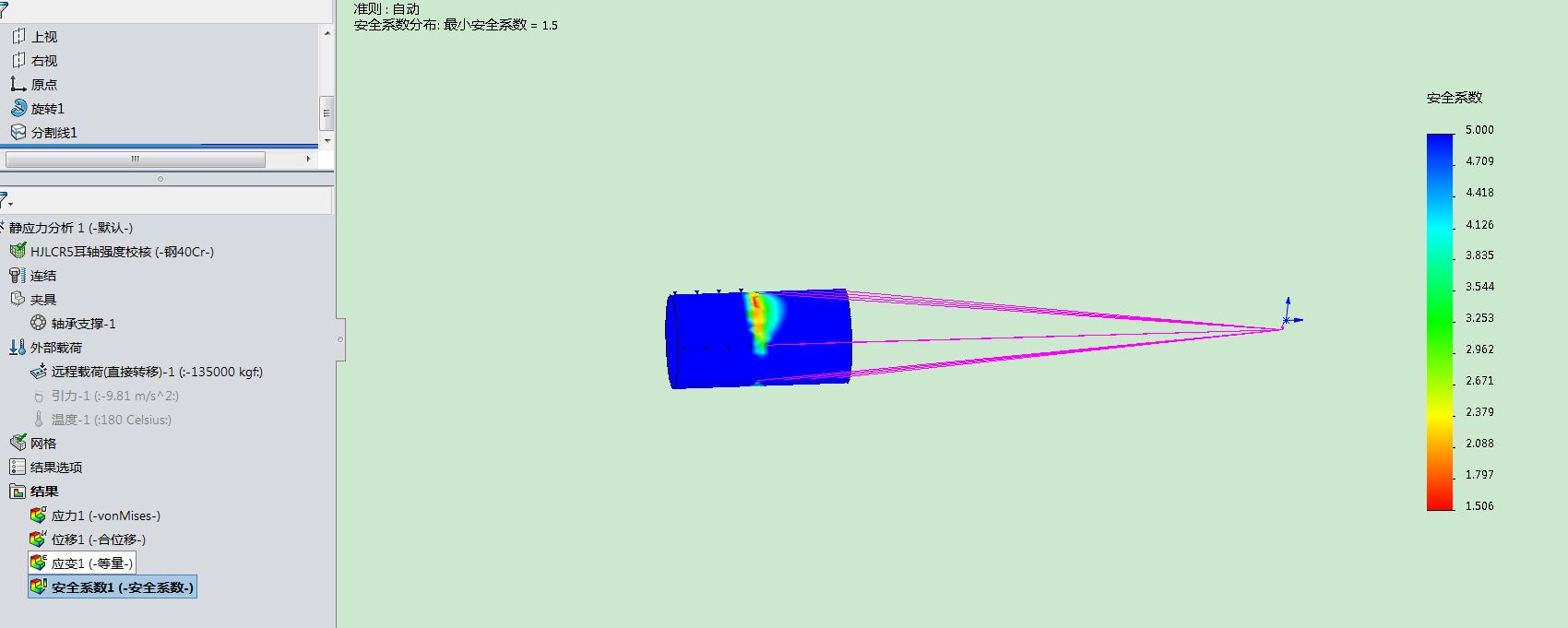

如题,用simulation进行强度校核时,在载荷上加上温度和不加上温度的,安全系统变化很大。按说180℃对材料的强度影响也不是很大的。上图!

关键是SW中与温度有关的只有热膨胀系数、热导率和比热。并没有与强度相联系的内容!

1.进行强度校核时,并没有将材料的屈服强度值改变(345MPa-20℃时),实际上200℃时大约为190MPa,那这个强度校核得出的结论就要打个?了。* f0 E5 N2 _3 [/ k, q2 y$ Y* F/ [1 D
2.与温度相关的,材料给定参数只有热膨胀系数、热导率和比热,那么轴受热会因为材料膨胀而产生变形。怎么与强度校核挂上钩呢?
0 @/ n( n# i" k) Q结论:这种分析出来的结果有问题。8 V) G* v  U' q% A9 v/ K
