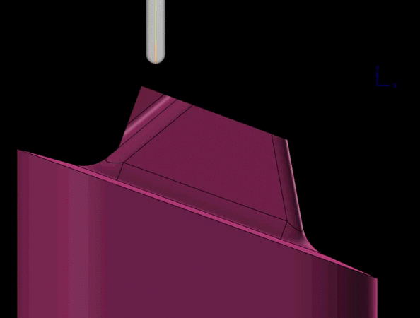

这刀路我用混合,等距,环绕,等高也搞不出这种效果,很大的可能是我功力不行,如果有大佬知道的话能否指点一下,谢谢了!. l& X! F1 O/ ?' J6 q

看是高速模塊的等高

大佬,我刚刚找到方法了,忘了还有个转换到五轴这功能....哎,可以睡觉了终于

2017的混合就可以做,2018.2019.2020.的混合会有提刀
发表于 2019-6-28 21:26:17 | 显示全部楼层 来自: 中国山东潍坊
UG的等高轮廓铣可以做出这样的刀路的。

这是UG做出来的,这种刀路表面有一条痕迹
